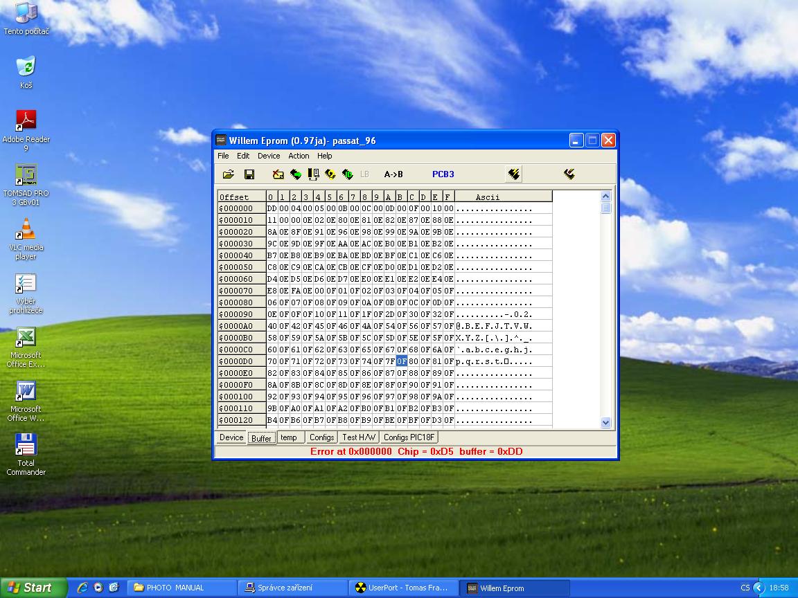

při verifikaci zjistil neshodu obsahu na adrese 0h
co je to za paměť? co si dělal za akci?

Ahoj, pamet je to AM29F400BT, je to z meho passika AVF, zkousel jsem tam neco doladit, z dlouhe chvile :-) a pri flashovani me to padlo... a zbytek jsem uz popsal... co s tim? Nova pamet?

kari píše:erase chip, a pak blank check zjistíš, jestli je prázdná
trochu jsem bojoval, ale bohuzel neuspesne :-(

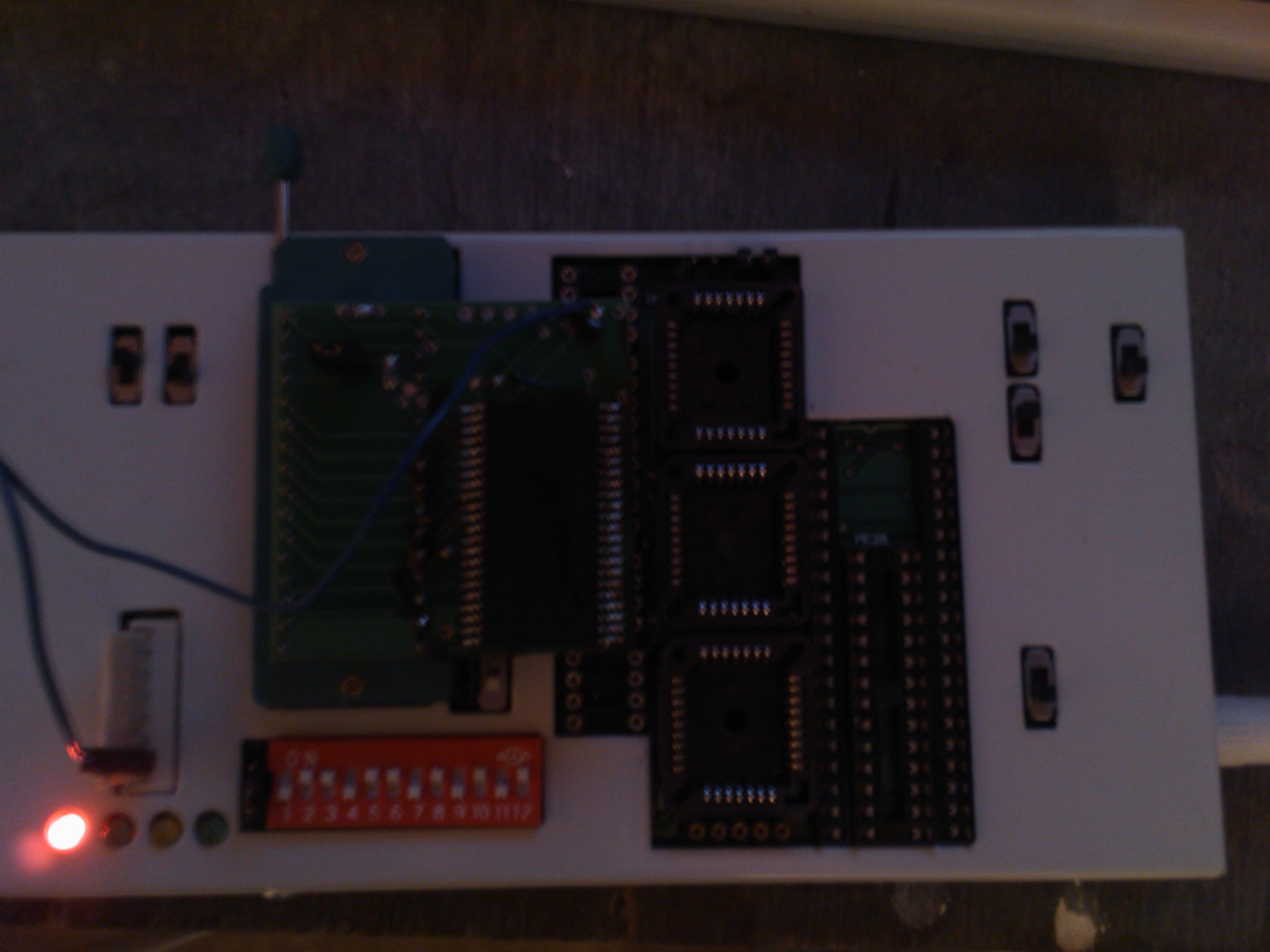

zapojeni mam podle obrazku viz priloha (je to z cd od willema)
kdyz dam "erase chip" tak to probehne a napise "erase chip completed, check dq7"
no potom kdyz dam test blank tak to zahlasi, ze NENI prazdny a potom samozrejme nejde
naprogramovat...
zjistil jsem dalsi poznatek, kdyz dam read tak neco vyctu a nasledne me potom funguje programovani toho co vyctu, pokud nactu muj soubor, ktery chci naprogramovat, tak to hodi stejnou chybu...

Příspěvek od performance »
kari píše:switch bývá na adapteru, vpp se používa pro 28F
na adapteru mam jeden jumper, kterej mam porad sepnute (je na tom ten plastovej kolicek co je treba v pc na zakladni desce, takze to chapu tak ze je to spojeny a potom jeste kablik na externi napajeni, ktery mam porad zapojeny na drihej pin od spodu, kdyztak koukni na obrazek....

Bydliště: na okraji Dřínovské jámy
Příspěvek od kari »
ten jumper by měl být rozpojený, připojuje Vpp pro 28Fxxx
ten drát je pin/port A19 a je potřeba až pro 29F800, vadit ale nemůže
prostuduj si pořádně manual k Willem, zapojení adapteru a pinout paměti - jedna z předností Willema, donutí tě vzdělávat se :)
