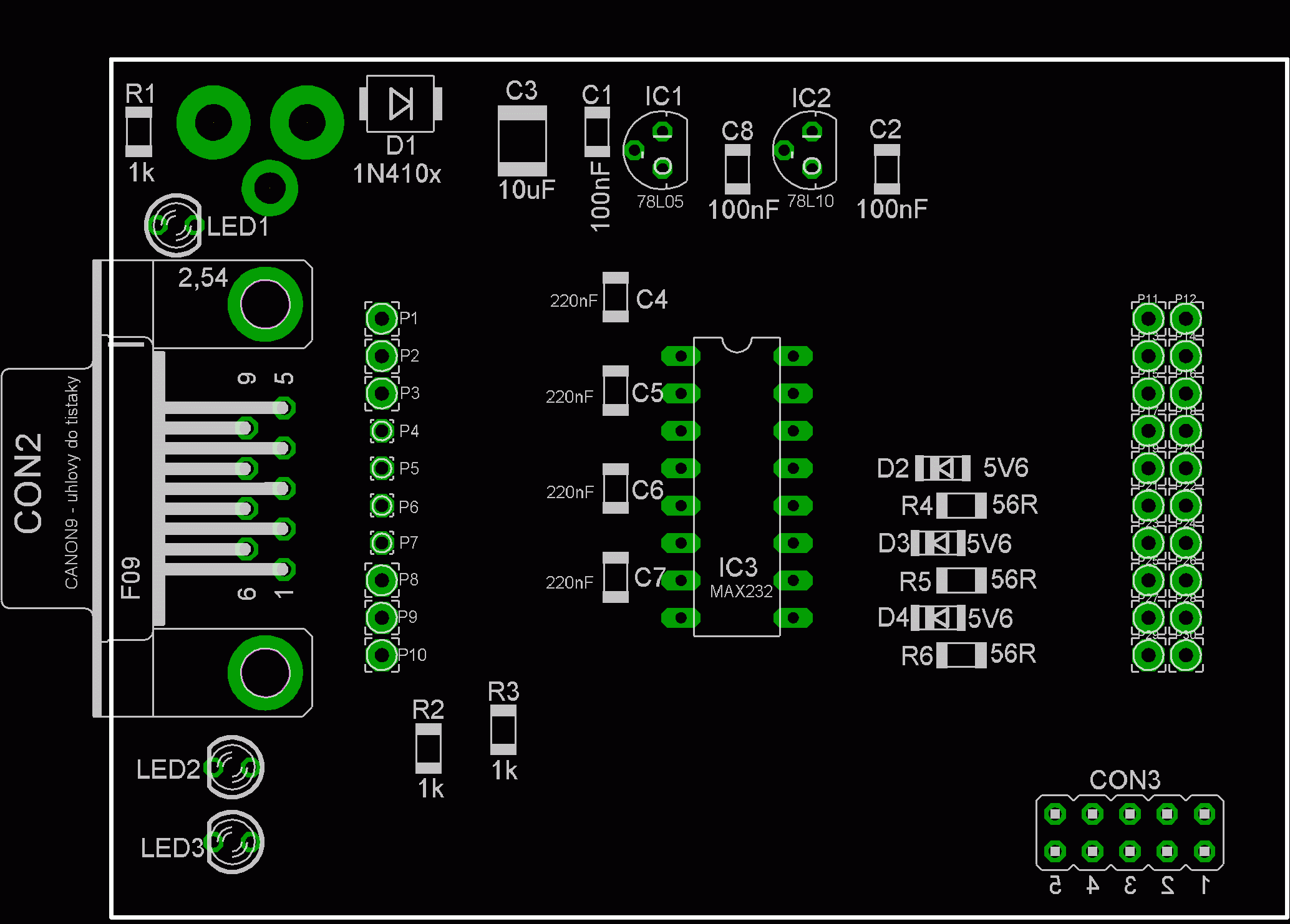

Ahoj všem.. potřeboval bych poradit jak stočit Alfu 156 r.99 zkoušel jsem to Tacho pro2008 a nespojilo se mi to.. uměl by mi někdo říct jak napojit programátor přímo na desku ( mám jednoduchý programátor od mta-plus.. má to pin out. Tx Rx Vcc reset GND dík moc za každej nápad..

Mám obyčejnej viz příloha má to externí pin out Tx Rx GND Vcc a Reset softík mám motorola cracker 7 a ješte od pa softu. jde mi jen jak to připojit když tam nenmám modA a modB musím se přiznat že jsem se do procesorů moc nemontoval ale je to už potřeba o) dík za radu

takže zapojení toho programátoru od mtaplus nikdo neví?

Kdo mi NAPÍŠE jak připojit zde uveřejněný programátor na pcb??
