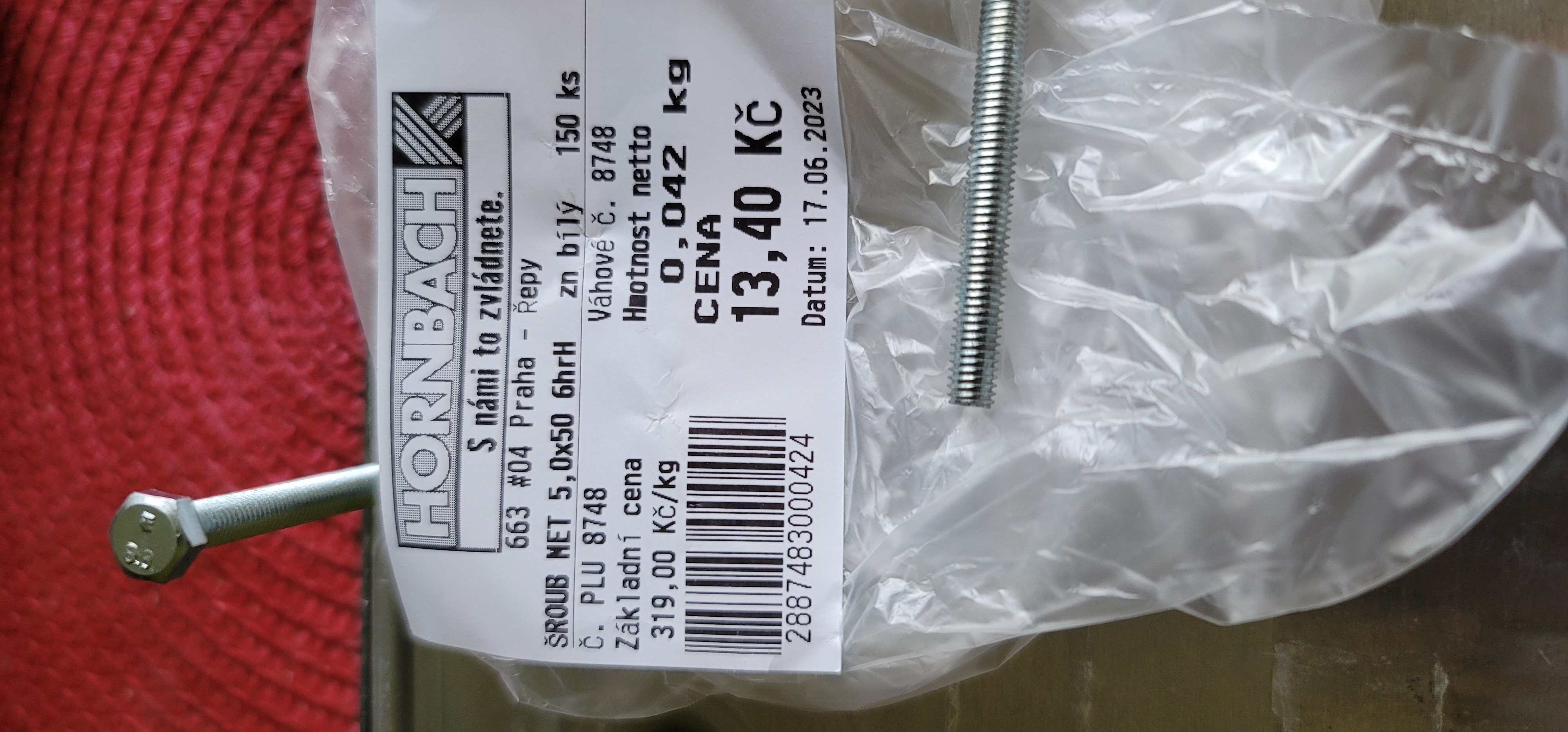

4. Trik na otevření ECU jednoduše. Vyšroubovat původní šrouby z ECU a pomalu ze stran na místo původních šroubovat asi 5mm šrouby s rovnou dosed.plochou (prostě, aby zvedaly víko - vešli se těsně do otvoru víka, ale ne do děr po původních šroubech. Postupně se zvedá víko otáčku po otáčce, kde to jde a z vrchu se víko ohřívá, aby to šlo líp. Je tam těsnící guma a postupně je dobý ji odřezávat.
Hlavně kontrolovat, jestli se neláme deska (plošný spoj) a pokud se nebezpečně prohýbá, zpomalit otevírání ECU a nahřívat.

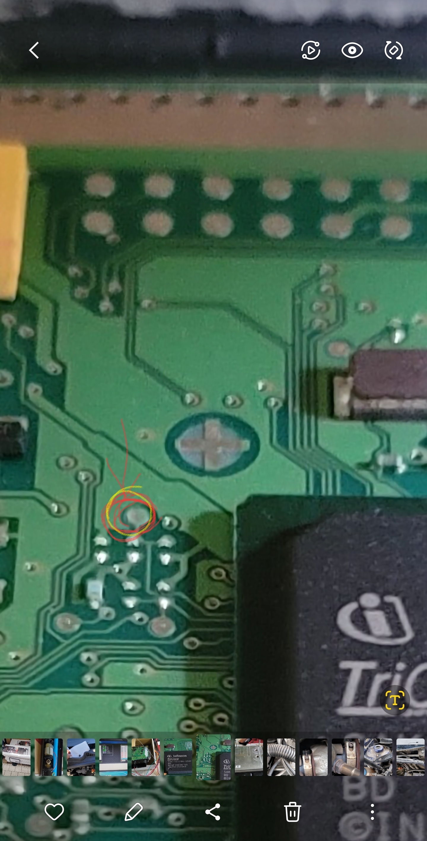

5. NA KTAG se připojí bud BDM (to asi nedrží pokud nemám tu lavici), nebo líp zapojení na piny.
Jak je uvedené v Software KSUIT. V podstatě 3x napájení, 2x data a jeden šedý na boot pin.

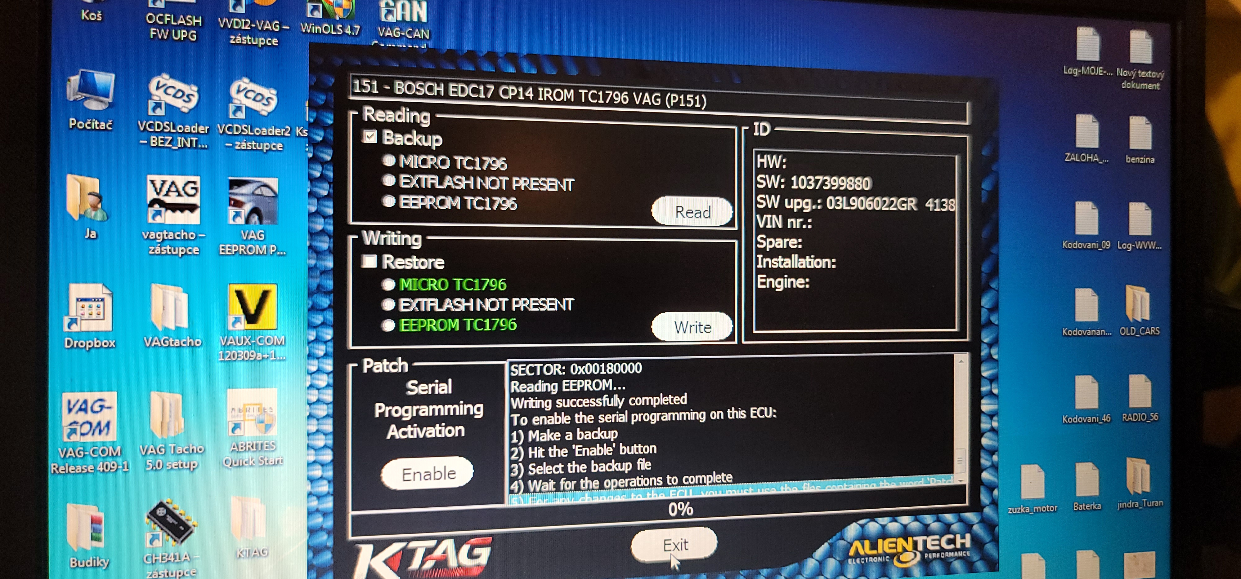

6. Pak už jen stačí udělat zálohu. Software si detekuje správný protokol a když špatně vyberete, opraví Vás. (lepší zálohurozdělenou do 3 souborů, respektive pro EDC17CP14 tricore do dvou souborů, jeden je nějaký Eeprom TC1796- ještě jsem nezkoumal co tam přesně je, a druhý MICRO TC1796, ten by měl obsahovat mapy a DTC kódy které, když se smažou, tak na ně ECU nereaguje a tak nepadá do nouzáku a už je nezná. Ten soubor bude mít asi 2Mb)
7. Po záloze softwarem KTAG (KSUIT se to jmenuje) umí pohodlně najít a smazat TPROT - tunning protect prostým stiskem tlačítka ENABLE - tlačítko vlevo dole. Pak KSUIT dlouho maká a je hotovo.

Šrouby nahrazující profi zařízení

BOOT pin šedý vodič sem
Kde to je
Kde to je

Kouzelné tlačítko ENABLE na likvidaci TPROTECT tunning ochrany.<br />Stejně nemá smysl používat KESS V2, když si podle sowtvare v jednotce KESSem nezjistíte, zda máte TPROT a jaký level.. Proto KTAG
