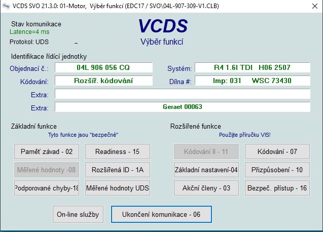

Zdravím všechny, mám Ocatvia 3 1.6 tdi 81kW, 250Nm, 110HP, 4x4, r.v.2016, najeto 134000, a přišlo mě to slabý, moc to nejelo tak jsem navštívil místního týpka co chipuje a na brzdě naměřil 95 koni 220Nm takže se mě to nezdálo. Nahrál mě chip na 320Nm a 140koní. (Proběhlo to tak že si stáhl předem originál sw s tím že si to nachystá abych tam nemusel čekat, používal Autotuner) Naměřeno po chipu bylo 245Nm a 105 koní což není ani to co tam má být z výroby. Auto jede lépe, je to poznat, kdyby to jelo takhle tak jsem na chip asi nešel.
A teď otázka v čem může být problém? Na diagnostice Žádná závada. Ten co mě chip dělal tak tvrdí že čipem to není že to má vyzkoušené a že je něco špatně na autě ale měl jsem ho u něj týden a zkoušel měnit zůzná čidla,
kontroloval turbo a na nic nepřišel. Ještě chce vyzkoušet vytáhnout vstřiky a otestovat je na mašině. Regenerace co 200km. Jezdím převážně jen do práce 15km a zpět. Mám VCDS tak bych mohl udělat LOG kdyby byl někdo ochoten to zkontrolovat.
Nebo nějaký nápad rada čím to může být? Děkuji
