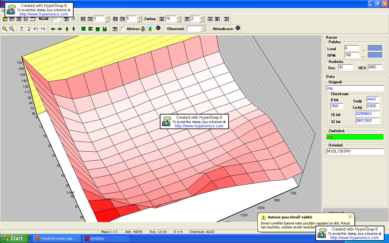

Udelej fotku mapy faze vstriku.Jestli je to ta spravna.

Příspěvek od trino »
tak tady to je
Příspěvky: 2809
Příspěvek od anydraj »
Timhle palivo tezko pridas.

to čo máš v ecm nazvané ako fáza vstrekovania je mapa na činnosť egr ventilu.

Zvedl jsem je o 13 % a o 5 % tlak jedna se mi o to kdy zvednu mapu faze vstriku nahoru tak mi prestane motor drncet kdyz jedu na 100% na vysi kvalty. Pokud je to egr tak mi rekni jak to frci?

Nepotrebuji to upravit jen chci tedy vedet jak funguje mapa faze vstriku (egr) prej. tak by me to zajimalo.
Příspěvky: 2809
Mapa EGR to je.A co by jsi jeste chtel vedet?
