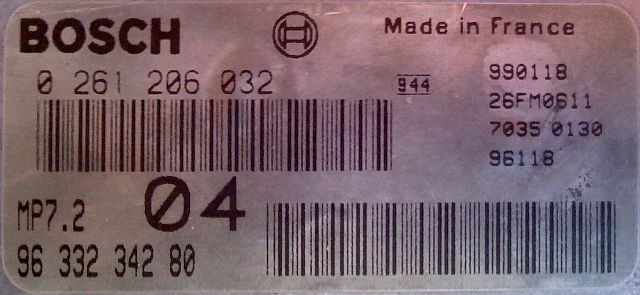

Zaslal: st duben 07, 2010 17:51 pm Citovat
Založen: 1.4.2010 Příspěvky: 4
Zítra to budu mít připraveno jako z továrny bez imma která by si to pak měla natáhnout sama jen jsem se chtěl zeptat jestli je nutné u této jednotky měnit chip,že prý je tam který se nedá přepisovat a že tam musí dát nový přepisovatelný.
Je to MOTRONIC MP7.2 BOSCH
