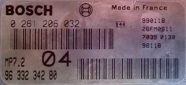

x206
Příspěvky: 4
Registrován: čtv dub 01, 2010 0:40 am
Příspěvek od x206 »
Zítra to budu mít připraveno jako z továrny bez imma která by si to pak měla natáhnout sama jen jsem se chtěl zeptat jestli je nutné u této jednotky měnit chip,že prý je tam který se nedá přepisovat a že tam musí dát nový přepisovatelný.
Je to MOTRONIC MP7.2 BOSCH
