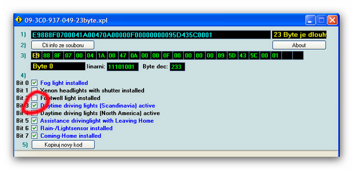

digigoat
Zaslal: po listopad 30, 2009 20:17 pm Citovat
http://www.pc-autodiagnostika.cz/download/seznam_moznych_nasta.pdf
sežen si někde lc coding calculator .....
