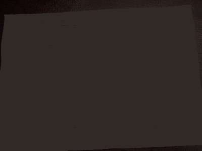

zizuzidan
Příspěvky: 191
Registrován: stř zář 03, 2008 19:07 pm
Příspěvek od zizuzidan »
Zde výkres zapojení
U toho pogo pinu musí byt 1 ohm odpor
Ondrej.Hrncir
Příspěvky: 79
Registrován: ned čer 02, 2013 22:26 pm
Příspěvek od Ondrej.Hrncir »
Určitě tam je odpor 1ohm? Není tam 1kOhm? Diky
Příspěvky: 2809
Příspěvek od anydraj »
CAN BUS musis prohnat pres Gateway
vici
Příspěvky: 41
Registrován: pon pro 06, 2010 10:04 am
Příspěvek od vici »
Ondrej.Hrncir píše:Určitě tam je odpor 1ohm? Není tam 1kOhm? Diky
1k
