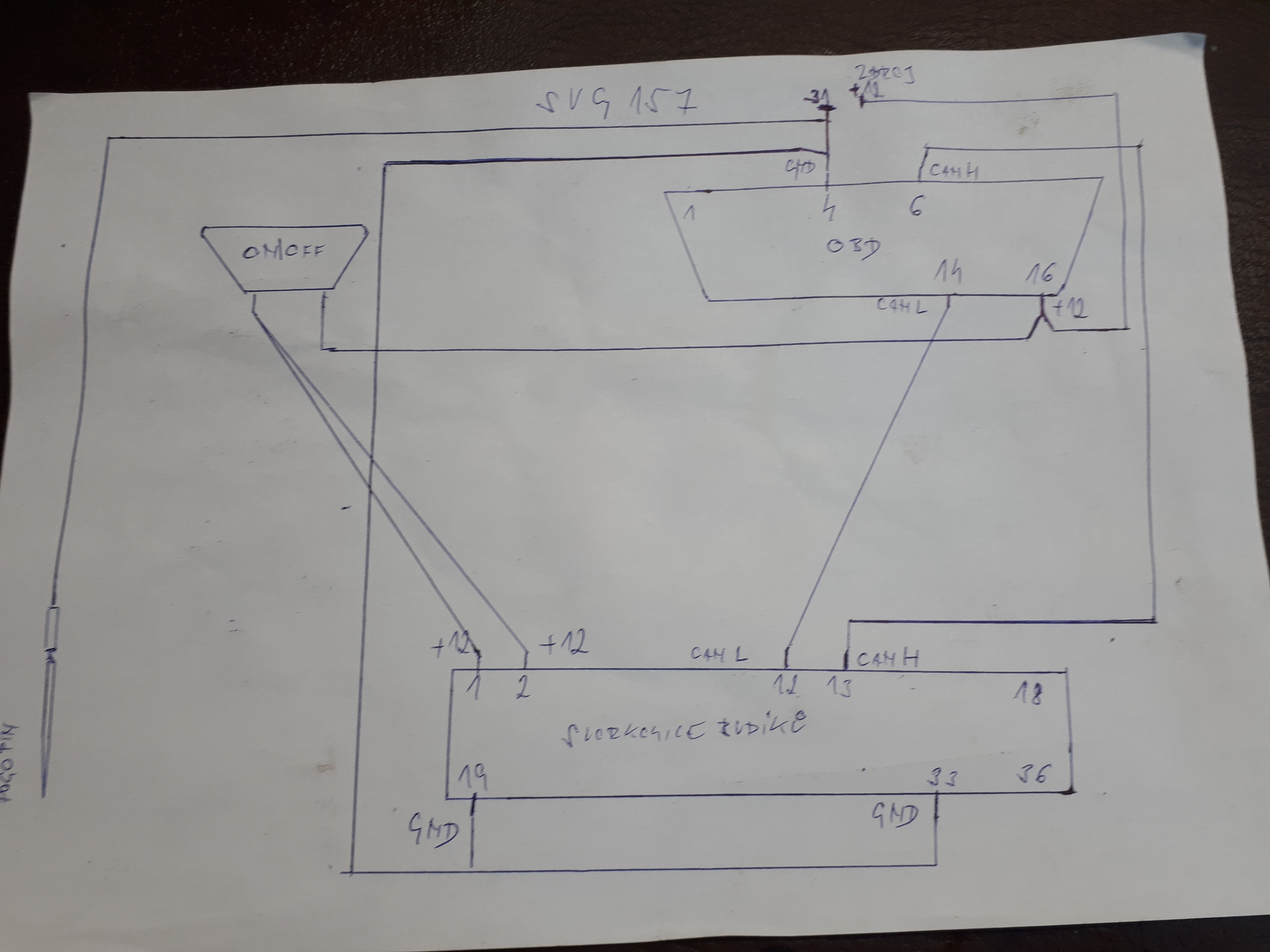

Oživím téma. Nemohl by mi někdo kdo má SVG 157 proměřit komunikaci? Budiky mi naběhnou,ale nekomunikuje mi to s diagnostikou,Can L a H zapojeny podle schéma.

Zde výkres zapojení
U toho pogo pinu musí byt 1 ohm odpor
 Velikost:  3.12 MB
 Zobrazeno:  2475 krát

Určitě tam je odpor 1ohm? Není tam 1kOhm? Diky
Zaslal: čt květen 12, 2022 5:18 am Citovat
CAN BUS musis prohnat pres Gateway

Ondrej.Hrncir napsal:
1k
