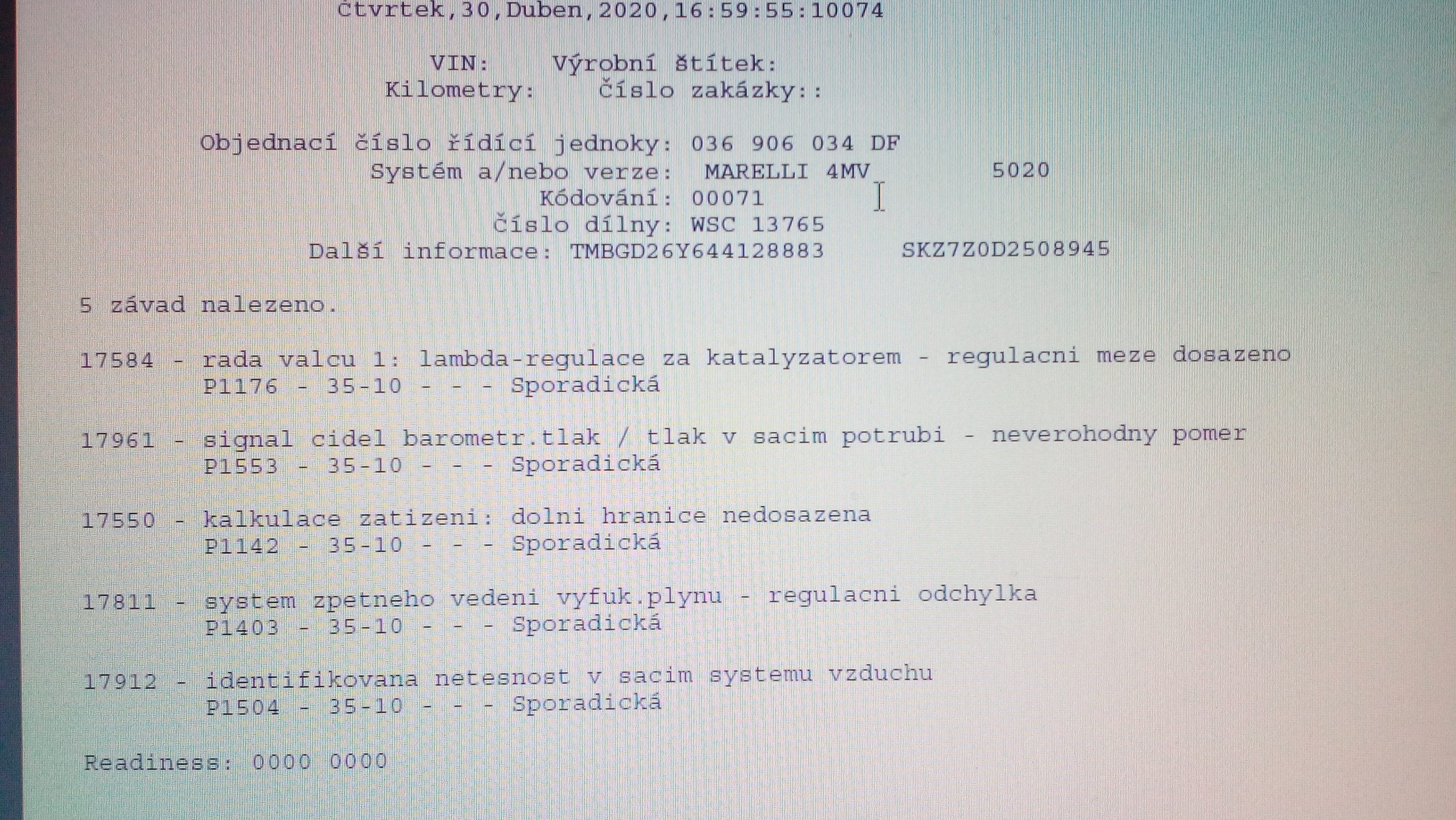

Mohu poprosit o nejaky nazor, postreh, napad?
Auto hodi nouzak na pedal plynu a vyskakujou kontrolky ASR, check, EPC...dela to asi cca po 200km jizde.
MAP - cisteny, dle diag hodnoty OK
ECU - druha, to same
EGR - dle zakaznika novy, reset, adaptace OK
Sk.klapka - cistena, reset, adaptace OK
Sani - dle odchylky bez znamek netesnosti
Auto je samoz LPG, delal sem ho pred 3lety. LPG to neni, delam to pres 10let. I kdyz i mistr tesar se utne (vtip).
15min na volnobeh, nic. Zk jizda 25km nic.
Napadlo by nekoho neco?

Lehký posun, ale v podstatě stojím na stejném místě.
Zk.jízda 40km - nic. Na začátku jízdy vždycky MAP nějak zahaproval...po delším sledování sem došel na to, že je to jen kontrola jednotky na EGR. Mmjn několikrát test toho EGR vždy zkonči úspěšně.l Nicméně o to víc se oddálil tedy problém. Závady dle diag jen 2...nevěrohodnost MAP a detekce netěsného sání.
Dělá to vždy po delší zátěži (dálnice) a cca 20km po dálnici...takřka ve stejném cyklu (ve stejné oblasti měst) cca 250km. Když jezdí lokálky tak nic.

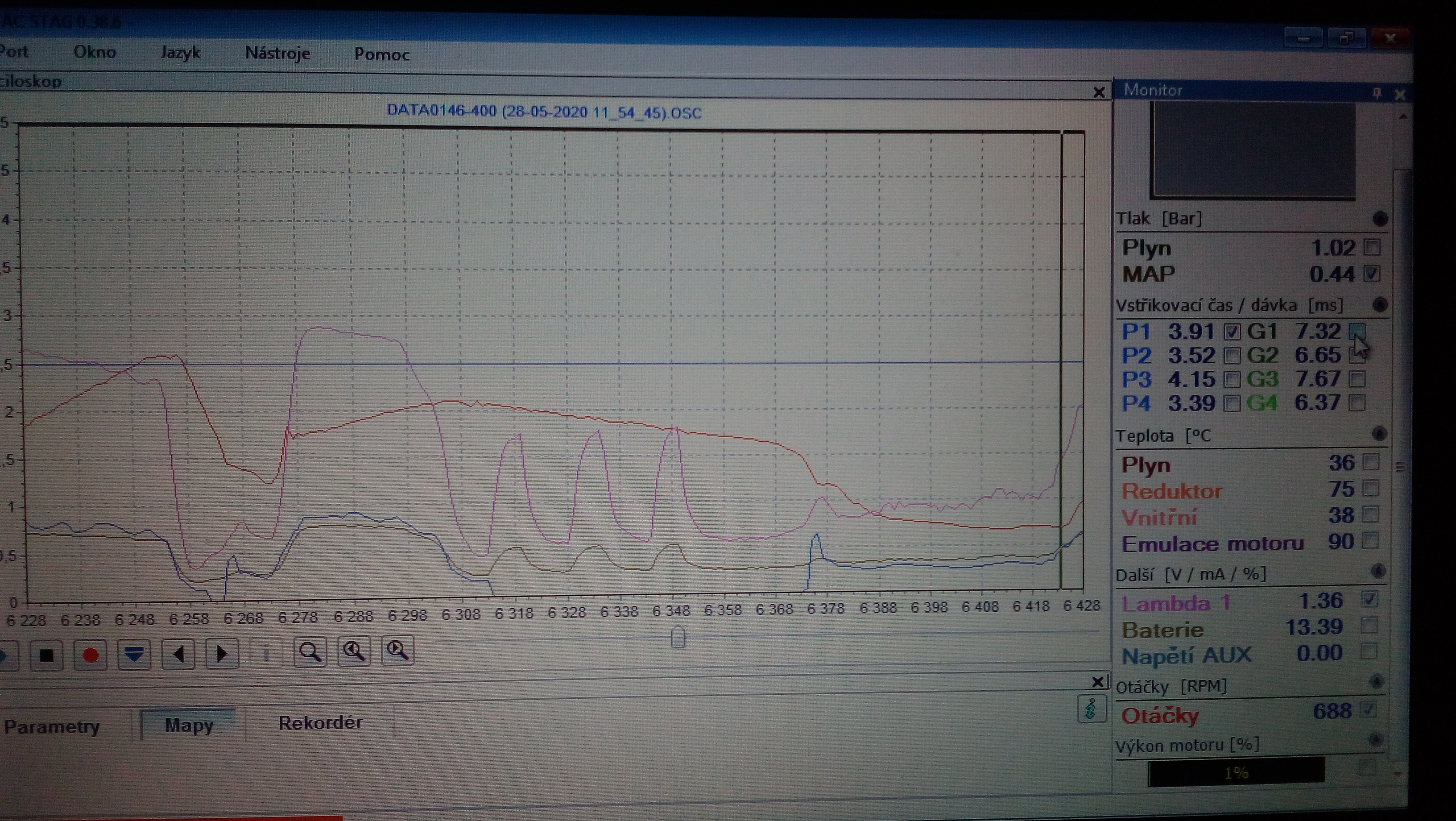

Zaslal: pá květen 29, 2020 5:03 am Citovat
Založen: 2.9.2007 Příspěvky: 51 Bydliště: Bzenec
Udelalo to po 20ti dnech. Nekolik hodin zaznamu. Orientacne v rychlosti jsem nasel stav, kdy otacky jdou pomalu dolu...tedy zpomaluje, podle davky inject je v cutoffu a i pres to 3x po sobe vyskoci MAP jak na cidle dle voltu, tak i realne zmereny podtlak z LPG jednotky na hodnotu presahujici 0,5B...
Oh, nasel sem fci vyhledavani podle podminek. Tech uletu je tam 3prdele...
EGR???
