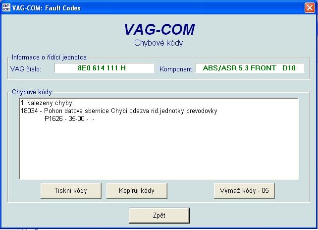

Na audi A6, c5 odišla elektronika ABS, BOSH 5,3
vymenil som ju za presne takú istú ale z automatu a stále má uloženú chybu
po načítani na VAG:
1 Nalezene chyby:
18034 - data bus-pohon chybejici sdeleni od prevodovky (RJ)
35-00--
a po naštartovaní svieti ASR.
Chyba je znova uložená po naštartovaní.
Stále hladá nejaký signál z automatickéj prevodovky ktorý na manuále nepríde :)
Poradí mi niekto ako zmeniť tento stav?

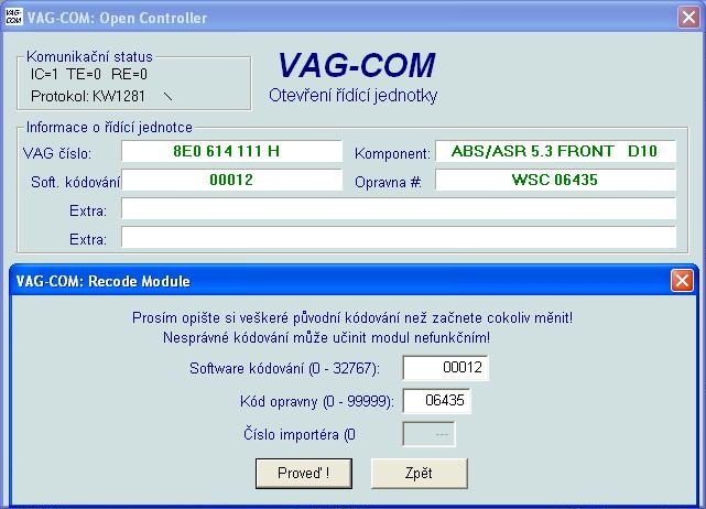

A jake máš ted kodovani v ridici jednotce abs?
Příspěvky: 1996
Příspěvek od exotus »
Jako poslední číslo změň ze 7 na 5 a mělo by to frčet,možná to bude chtít login,je to audi...
azurko
Příspěvky: 11
Registrován: úte led 10, 2012 23:41 pm
Příspěvek od azurko »
to kodovanie je 00011.
V ktoréj tabulke to môžem zmeniť?
ďakujem.
Příspěvky: 1996

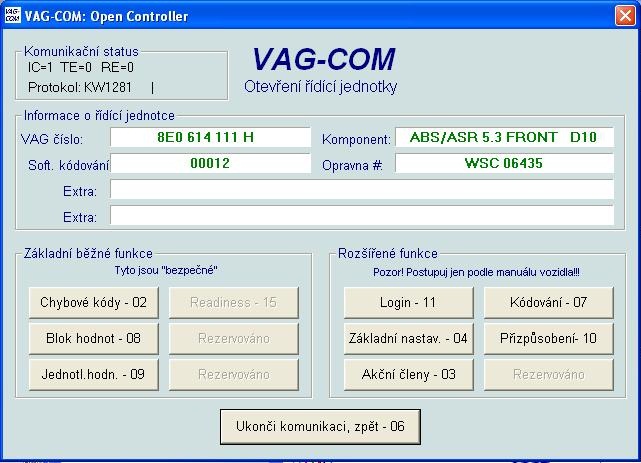

Tabulka krásná,fotečky taky,je to ok jen tam dej 00012 nebo 00010 CAN a neCAN verze dle pevodovky,příště dej víc info o autě,těch verzí je víc...
Jo a tabulka je ta Software kodování ,už si tam byl...
azurko
Příspěvky: 11
Tak auto je AUDI A6 C5 110KW a kod motora je AFB,r.v98.
Ďakujem za odpoveď a ako zistím čo je CAN alebo neCAN aby som tam niečo nepokazil keď dám to druhé číslo.
Alebo môže sa niečo stať ak tam zmením to číslo že auto nepôjde?
Dnes to skúsim,
Ďakujem
Příspěvky: 1996
Nic se nestane buď v klidu,zkus 10 nebo 12 kodování a jedno z toho klapne,pokud to pujde nakodovat,je to abs primárně určený pro automat,pak diag jestli bude závada...
azurko
Příspěvky: 11
Ďakujem, idem to vyskúšať.
Ešte môžem skúsiť starú RJ napojiť namiesto tej "novéj" a a pozrieť aké mala tá kodovanie.
azurko
Příspěvky: 11

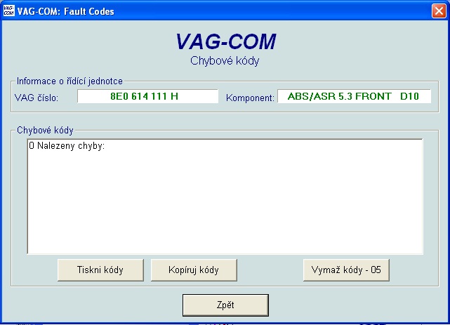

Ďakujem za radu, ABS je nakódované a svetieľko ASR zhaslo :D
Do kodovania som zadal 10 a neuložilo sa to.
Tak som zadal 12 a to sa uložilo, vymazal som chybu a už sa neobjavila.
Ešte musím na nejakom štrku vyskúšať fyzickú funkčnosť, lebo ľad neni a vonku 6stupňov a že január :)
exotus ešte raz ďakujem za radu a Tvoj čas!!!
