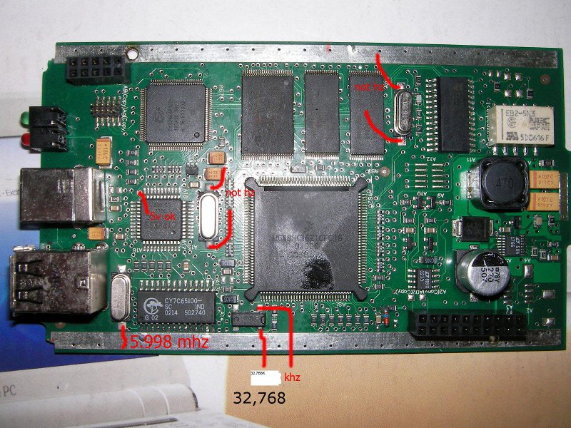

Mě už lehnul třikrát ,dvakrát stačilo přehrad FW a jednou proražen tranzistor pro k line.
ratafaak
Příspěvky: 310
Příspěvek od ratafaak »
odkial si zohnal firmware ? mam tu jeden padnuty clip fungoval mi cca rok a potom prestal is sporadicky ide nejde
Robin
Příspěvky: 899
Příspěvek od Robin »
Stáhnul z jiného :) jsou tam 2flash a 2eeprom stačí flash.

Příspěvky: 2809
Příspěvek od anydraj »
ratafaak píše:odkial si zohnal firmware ? mam tu jeden padnuty clip fungoval mi cca rok a potom prestal is sporadicky ide nejde
Zkus zkontrolovat krystaly.Ten 32.768 hoodne odchazi.
