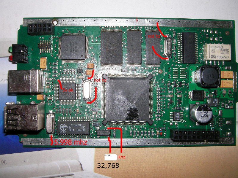

Mě už lehnul třikrát ,dvakrát stačilo přehrad FW a jednou proražen tranzistor pro k line.

odkial si zohnal firmware ? mam tu jeden padnuty clip fungoval mi cca rok a potom prestal is sporadicky ide nejde

Stáhnul z jiného Smile jsou tam 2flash a 2eeprom stačí flash.

hoj tak konečně úspěch došla nová krabka a ta už chodí Laughing

ratafaak napsal:
Zkus zkontrolovat krystaly.Ten 32.768 hoodne odchazi.
