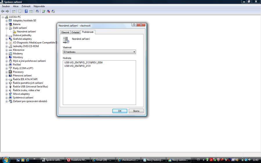

Ahoj mám takovy problém. na instaloval jsem verzi 111 r can clipu v pohode se mi na hlavici hw rozsvítily 3 diody a 4 zelena u obrazku baterie ne a ne se rosvýtit. vin po mě chce ovladač ale ve C:\Windows\System32\drivers není co stim ? ani jiny to nechce . poradi nekdo ?

| Stenn |
Zaslal: pá srpen 26, 2011 12:10 pm |
Založen: 25.8.2011
Příspěvky: 12
| jedna

| Okura |
Zaslal: pá srpen 26, 2011 12:14 pm |
Založen: 4.10.2008
Příspěvky: 2181
Bydliště: Ostrava
už vím
je vháji can nebo iso deska
problém s ID idetifikací, muže být ještě problém s daty v eepromce, ale taky i v TMS374xxx
