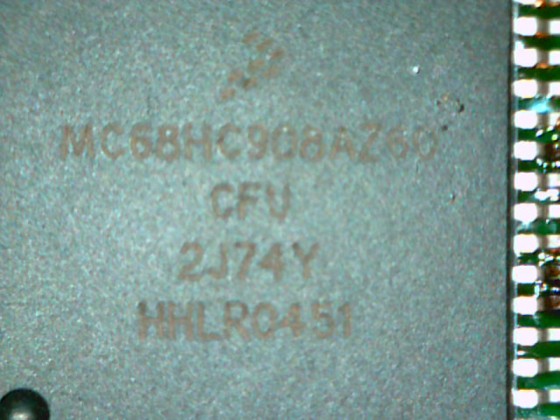

Používáte někdo tento MCU (s tímto znakem výrobce)?
Nedaří se mě do něj zapsat programátorem ETL na BORDU .
Jde to někomu?
Když to má označení motorola tak mě to chodí.
Asi zas číňani udělali někde chybu.:roll:

je divné ze ti to nejde. To je Freescale, premenovaná Motorola. Tieto idú v pohode. Ibaze by to bol cínsky klon? Ale ani na tie som nepocul staznosti

Vůbec to nejde zapsat flash ani eeprom mam jich 10 a ani na jeden, čte ji dobře ale
jakmile má zapisovat tak hned napíše error,když tam dám motorolu tak OK.

Zkus ji nejdříve celou vymazat

Zkoušel jsem také (i prosil jsem ho :cry: ) vše proběhne OK akorát zápis Programing error.
Jen mě zajímalo jestli přesně tento (z číny) někdo používá a chodí mu ,abych zbytečně
nad nim neztrácel čas. :?:

skus iny mask

V tom pouzdře je jiný (čiňani zapomněli přehodit razítko).

a pod akým typom ti fungoval ?

Bylo to do tacha VITO a šlo to jako 3K85K
