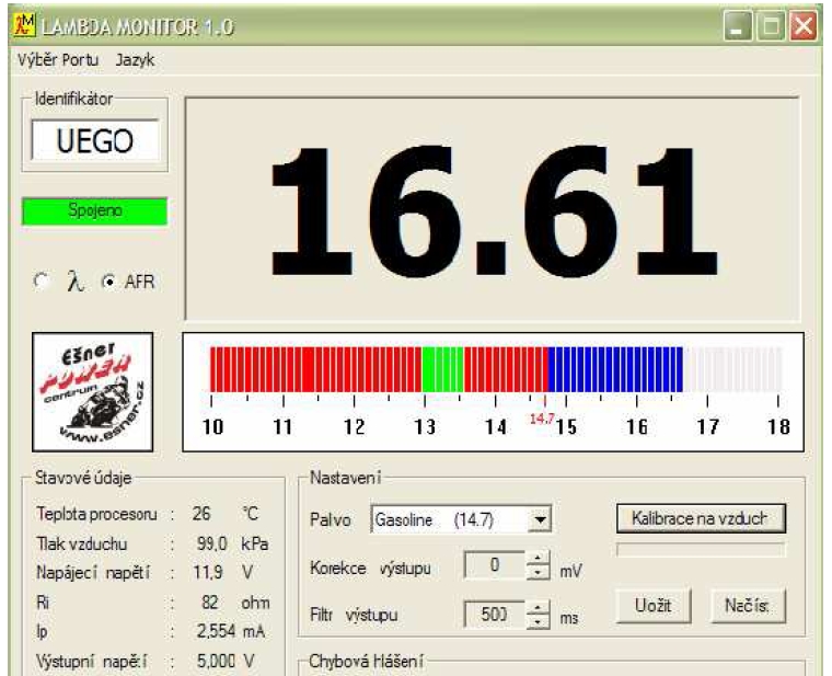

:shock: :shock: :shock: 12.8:1 POUŽIVAM-PRE ZAVODNE- 4-TAKTY...
EŠNER LAMBDA.jpg (228.56 KiB) Zobrazeno 20653 x

12,7:1 Dalsi super udaj :wink: ... Na ten soft. jsem mrknul a vypada to poravdu suprove a ten prevodnik je i za ceklem slusne kese i s tou sondou to nestoji svet... Asi do toho pujdu :wink: ... Jinak i procteni navodu toho softu ma smysl... Dik Lubo :shock:
