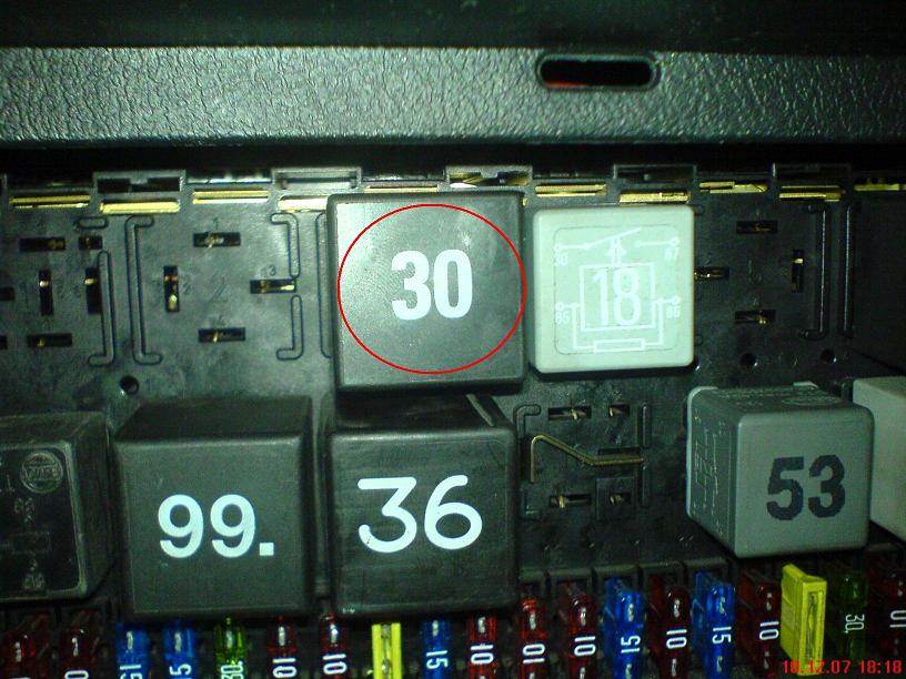

VAG nič nezistil ale našli sme vadné relé palivového čerpadla.

Kolísanie otáčok stále pokračuje výmena relátka nepomohla. Kto poradí. :shock: :shock:

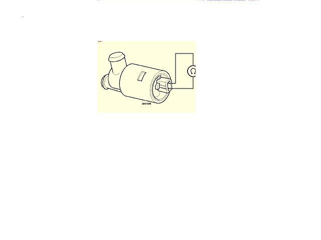

Hele jakej je to rok , nema nahodou jeste tento ventil ??? jestli jo je to tvoje zavada ! je K.O nebo ucpanej , je nekde mezi sanim a vstrikovanim napojen na 2 hadice , jak je spatnej desne to kolisa.

Je to ročník 08/96 ale taky ventyl tam nemám. Konečne som zohnal človeka ktorý mi to premeria osciloskopom je to macher verím mu, že to zvládne. Ale až po novom roku. tak dovtedy :( :(
