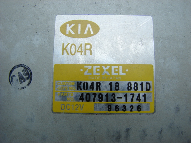

Vstrekovacie čerpadlo je elektrické bez lanka, a vtedy aj keď je ventil otvorený auto nenaštartuje.
riadiacka motora
