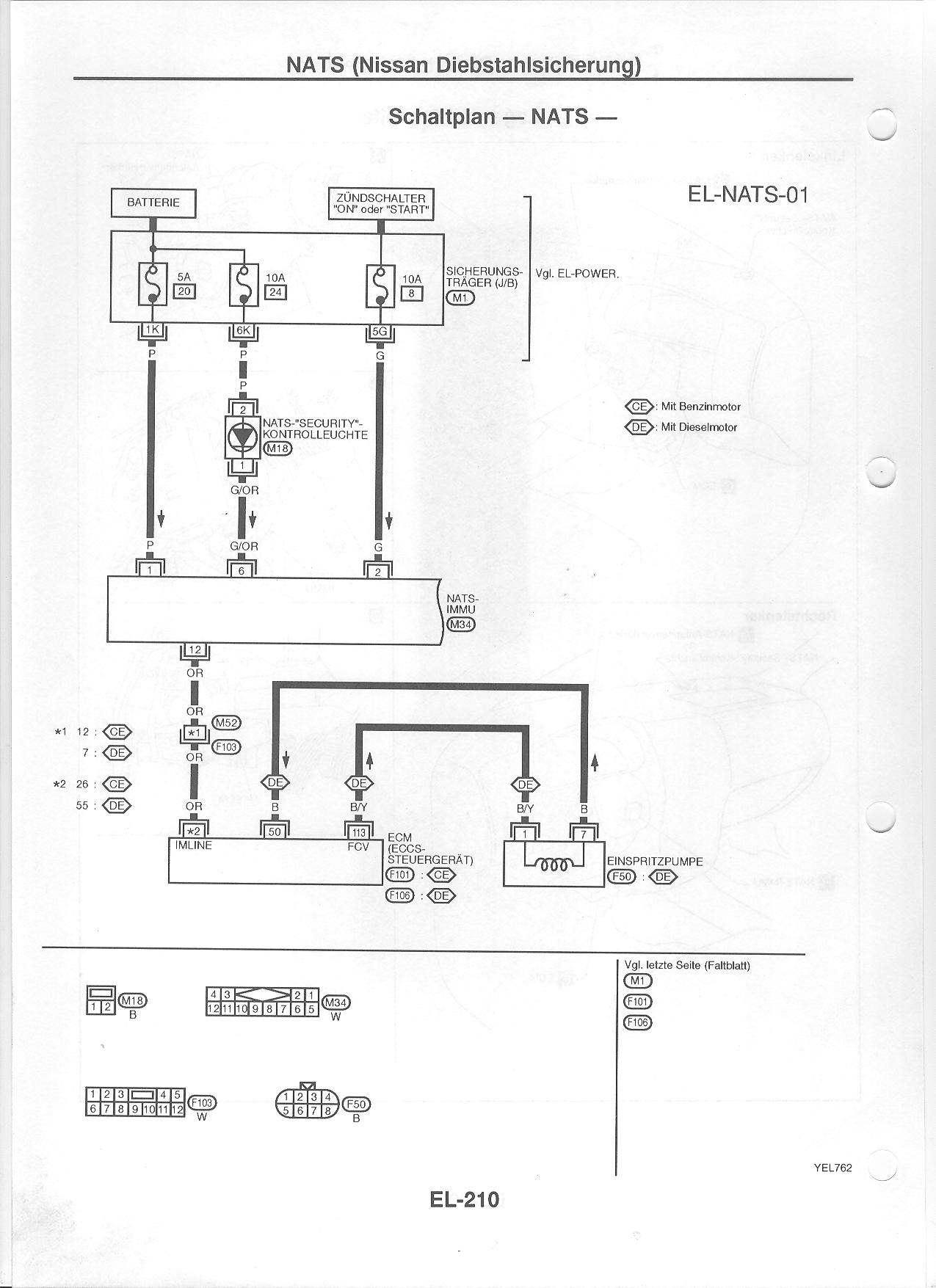

Ahoj kluci,
nemáte někdo pls pinout na jednotku z 2.0td zexel KO4R 88pin?
jedn áse mi hlavně o gnd, 15, check light a immoline.
Díky

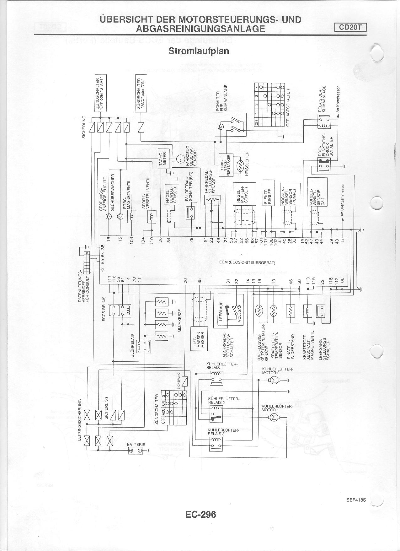

Příspěvek od Okura »
zkus
1,24,46 země
38 - 12V 15ka
59 - immo line
26 - MIL engine
to bude asi Boschka

Díky Dane,
to jsem taky našel, ale to je Boschka. :-( Je to úplně jiný konektor...

Takl kdyby někdo měl, tak stačí už je immoline. Mám jen jednotku na stole.

Příspěvek od slimjim »
immoline 55

Bosch Nr. 9 443 614 847
slimjim
Příspěvky: 14
Registrován: pát dub 08, 2011 13:13 pm
p11
tady
Matias
Příspěvky: 1238
Příspěvek od Matias »
Díky, díky, díky. :-)
