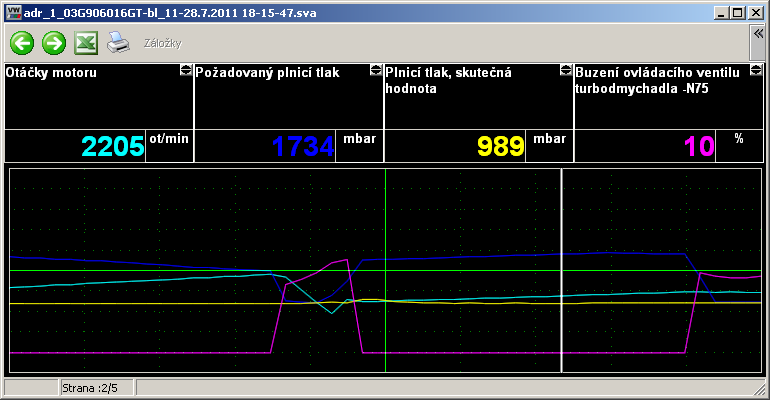

Prosim o radu vdechny kdo maji vice zkusenosti nez ja. Mam takovy problem a uz si opravdu nevim rady. Mam Superba I 2.0 TDi PD 103kW a problem je v tom, ze auto najednou prestalo uplne tahnout a hrozne kouri. Kdyz se podivam na tlak turba tak nema ani snahu nafouknout pozadovany tlak. Jedine co mi nesedi tak je vaha vzduchu. Podle hodnoty je skuzecna hmotnost nasavaneho vzduchu az dvakrat takova??? Nevite nekdo kde by mohl byt problem? Zitra zkusim vymenit tu vahu ale moc tomu neverim...
Diky vsem za pomoc...
Přikládám ještě grafy z měřených hodnot...

hadice su ok?
Příspěvky: 342
Příspěvek od m5668443578 »
Netěsnost ve výtlačné části za turbodmychadlem. Zkontorluje hadice za Turbem, IC a vedení do motoru.

NO u 2,0 tdi pokud ti to jede v nouzáku tak se seká regulace turba, je to běžnej jev, v tom případě vyčistit turbo, jinak asi sám víš že u 2,0 běžně u sebe vozíš sanitku (turba prostě pískaj, tak možná odešlo) zaměř se na turbo

netěsnost v tlakové části, ale to by asi bylo i slyšet, nebo váha v ......

Tak už je to jasný... Turbo v hajzlu... Chybí tam dvě lopatky...
