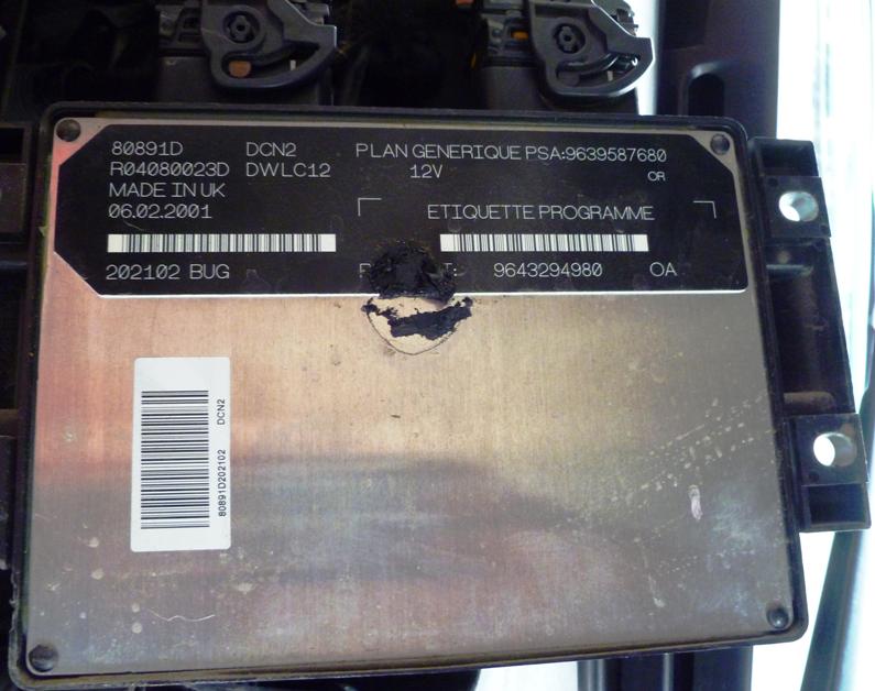

Má někdo zkušenosti, s touhle jednotkou? Jde rozdělat po odstranění plastových kolíků a silikonu? Co je tam za pamět?
Naposledy upravil m5668443578 dne so březen 26, 2011 13:03 pm, celkově upraveno 1 krát.
ŘJ lucas
 Velikost:  76.04 kB
 Zobrazeno:  34474 krát

m5668443578 napsal:
jj odstran nýty a neboj pořádně zarvat šroubovákem ! mám druhou už připravenou!
Zaslal: so březen 26, 2011 12:58 pm Citovat
To se mi právě nechce, raději bych vyřezal z druhé strany do plastu okénku, ale nevím ani typ ani umístění.
Zaslal: so březen 26, 2011 13:19 pm Citovat
m5668443578 napsal:
nic jiného také není možné! nejdříve je třeba si koupit danou jednotku na vrakovišti, ( odborně ) ji rozdělat at víš co kde a jak!
Zaslal: so březen 26, 2011 13:44 pm Citovat
AEP napsal:
m5668443578 napsal:
a ty nemáš o téhle jednotce info?

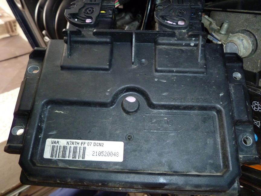

přidávám foto, Top strana.
ŘJ DCN2
 Velikost:  87.26 kB
 Zobrazeno:  34437 krát
Zaslal: so březen 26, 2011 17:56 pm Citovat
pokud jsi dělal z lucas z renaultu
tak má stejné umístění paměti jako u této
amigo

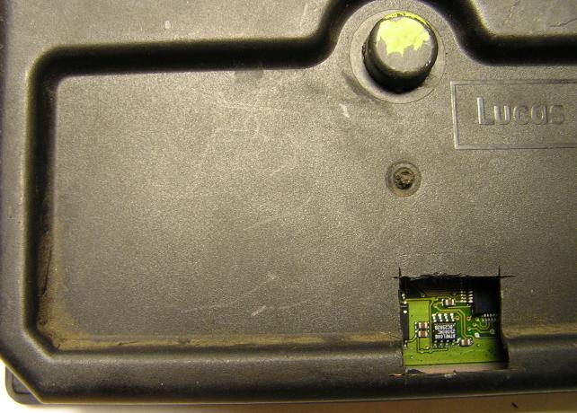

Zaslal: ne březen 27, 2011 7:43 am Citovat
Založen: 19.6.2009 Příspěvky: 800 Bydliště: slovakia
ecu lucas
 Velikost:  57.04 kB
 Zobrazeno:  34370 krát
Zaslal: ne březen 27, 2011 10:43 am Citovat
Děkuji, a Flash paměť nějakou má?
amigo
Zaslal: ne březen 27, 2011 13:45 pm Citovat
Na nej som robil len immo.Flash mozno 29f400 ale neviem presne.
Zaslal: ne březen 27, 2011 20:05 pm Citovat
je tam eeprom 25080 (95080) a flash am29f200bb v pouzdře TSOP 48 .
