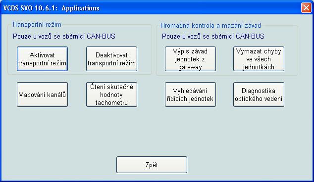

S VAGom to nezistis ak to clovek stiahol tak to nezistis vobec ... Netrap sa tym skor daj na dojem opotrebennia volantu , saltpaky, manziet okolo saltpaky, madiel ,sedaciek , zvuk motora ... atd atd atd
Dnes kilaky stiahne s tychto aut hocikto za par drobnych a je to v podstate nezistitelne. Ten obrazok co je nadomnou to je len kilaky ktore su zapisane ... ci su to stiahnute alebo origo tazko povedat
