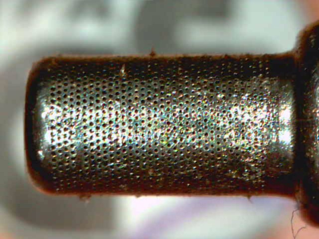

Měříš to mezi špatnýma PINY. Ted si to přesně nepamatuji,ale není výstup
negativní (skus měřit +5V- signál) NE zem.
Nedávno jsem měl podobnou závadu ale na siemensu na volnoběh
se začal zvyšovat tlak až to spadlo do nouzáku (siemens nechcípá).
Nedokážu si to vysvětlit ,ale ani regulátor nepomohl (nebo spíš hned odešel)
Také jsem měnilo jednotku dráty atd. a pomohlo pouze výměna celého
čerpadla.(viz jpg –regulátor po 10min chodu na vadném čerpadle).
 Velikost:  73.32 kB
 Zobrazeno:  26083 krát
 Velikost:  102.23 kB
johnyb007
Zaslal: st červen 16, 2010 17:54 pm Citovat
Presne tak ako vravis stale ked sa vycisti regulator chvilu to ide a potom ho zapecie pan totiz dlhsiu dobu jazdi na bionafte a neviem akej kvality trsky boli tiez v cudu takze nove trysky cepadlo a vycistenie komplet palivoveho systemu a auto maka.Dakujem za prispevky vsetkym.
