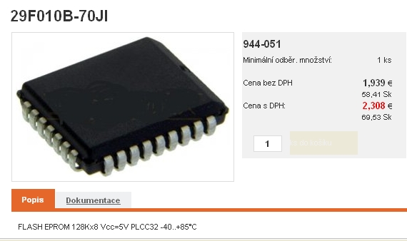

Příspěvky: 730
Příspěvek od Janosik93 »
presne tieto, su od minus 40 do plus 85. ja ich použivam, a tiež www.gme.sk
pozri si i toto. Tu sme to riešili :-)
http://checksum.cz/forum/viewtopic.php? ... ght=plcc32
