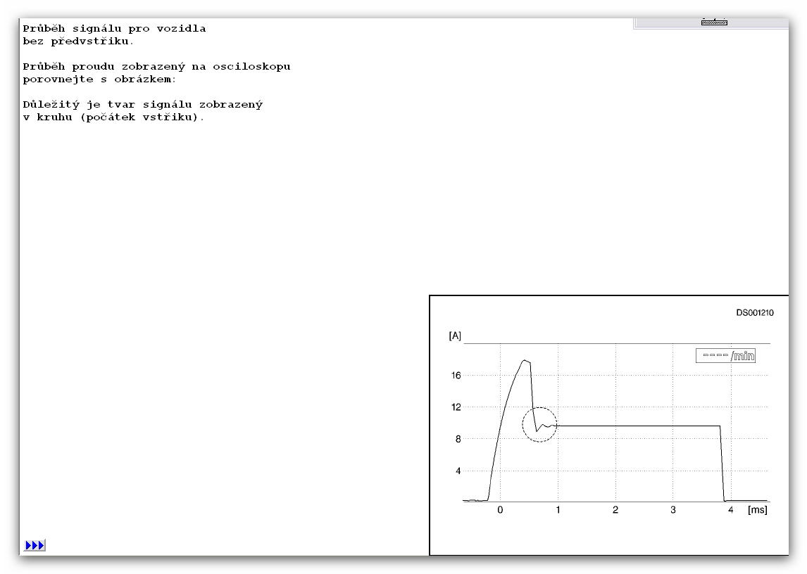

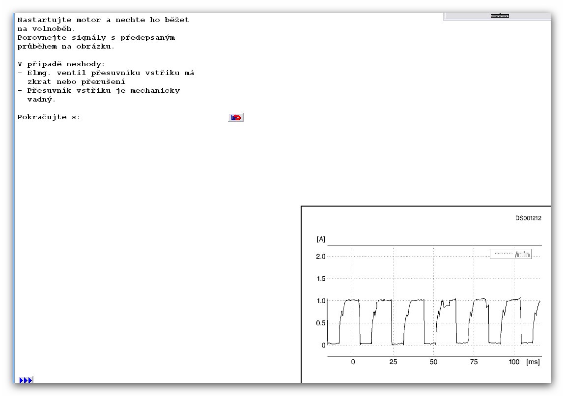

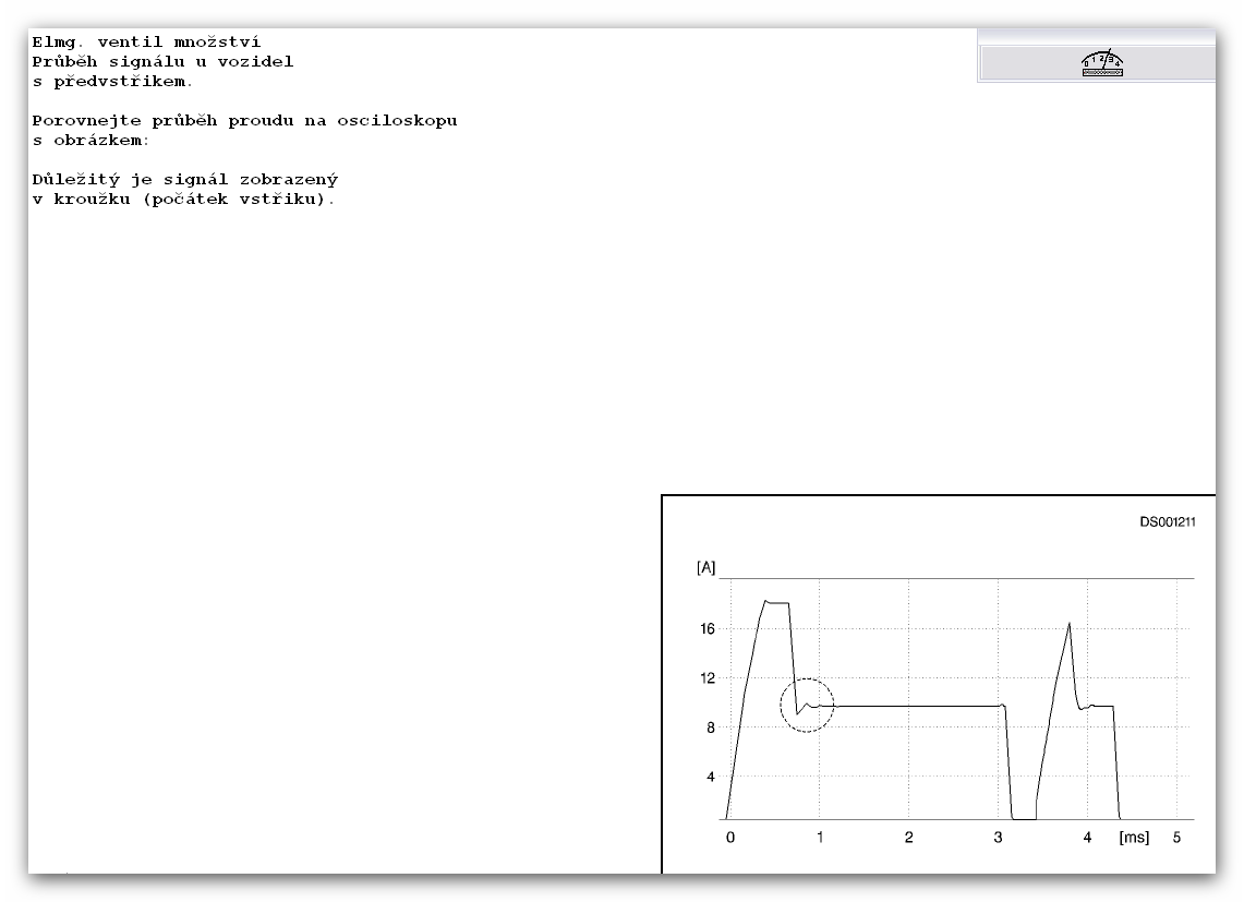

musíš změrit průběhy proudu .
jsou tam dva ventiuly : množství a předvstřik , dráty k nim vedou od elektroniky nahoře Smile
