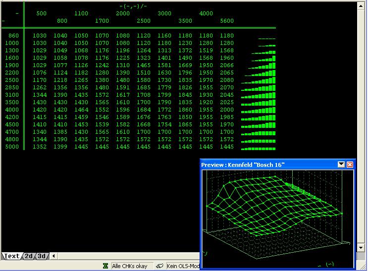

turbo je obtokové, nemá to n75, iba map. v softe som našiel mapu tlaku turba, ale turbo neni regulované žiadnym ventilom. tak ma napadá či tá mapa nemôže fungovať ako nejaký limiter pre map. Question
Zaslal: po září 28, 2009 12:34 pm Citovat
toto mám na mysli

môj tip je map senzor, musím večer kuknúť v softe ako je to nastavené. možno turbo veľmii zatlačí a map senzor to obmedzí. presne to isté mi robila moja 2,4jtd keď praskla hadička na banke na turbe. turbo veľa fúklo a hneď vypínalo motor
