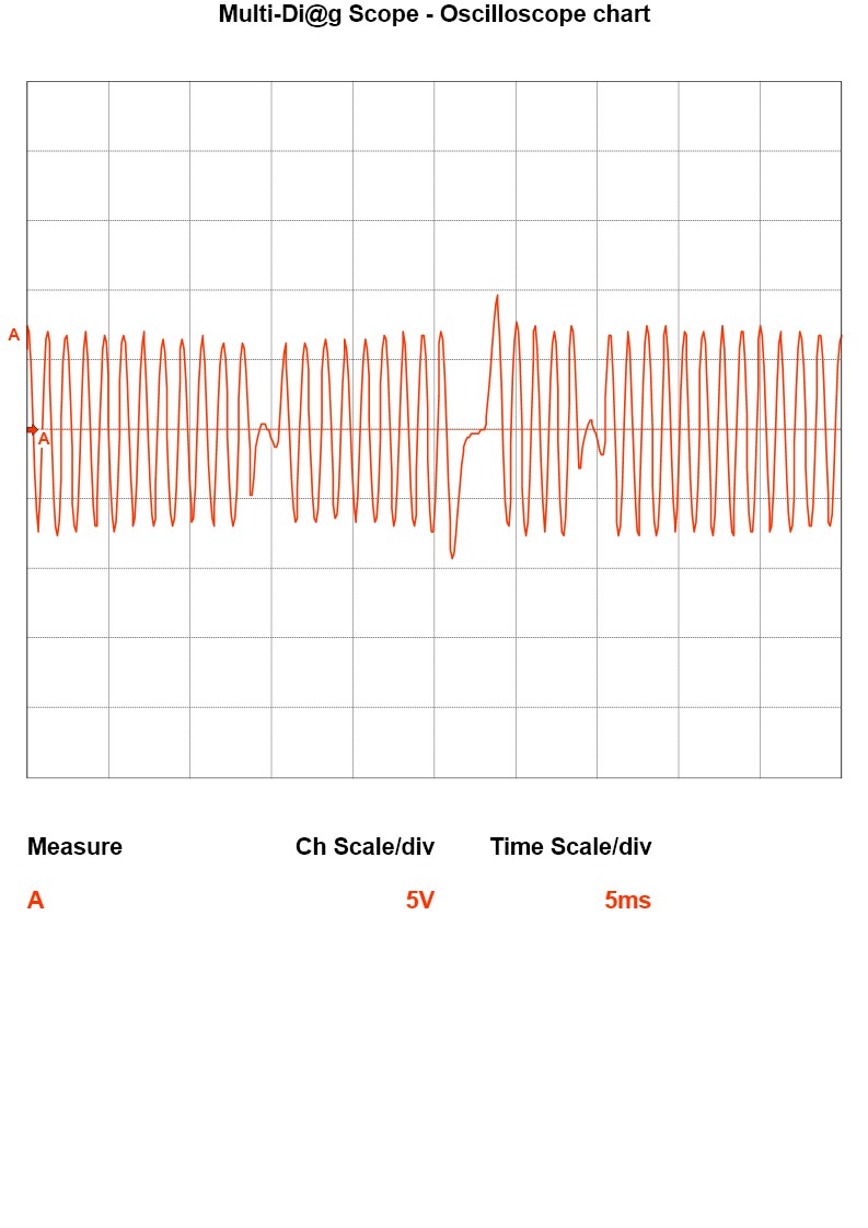

Vacka je v pohode snimac otacok isiel v pohode po vymene,ale zas mi to zacalo ukazovat blbosti.vid obrazok snimac kluky[img][/img]

Zaslal: út říjen 13, 2009 11:13 am Citovat
kam jde ( kam se zasunuje ) snímač otáček kliky . signal je defektní.
potahni to na 20 ms

snima zotrvak na prevodovke.signal je zly,ale to uz moze byt len riadiacka

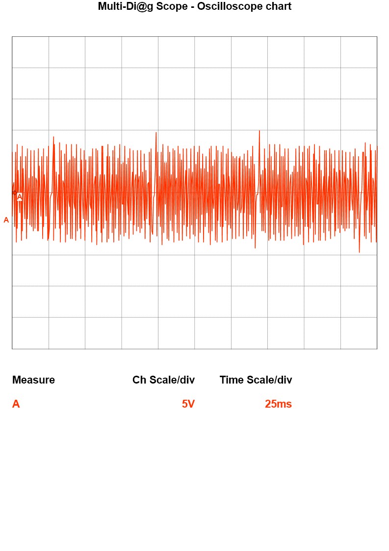

Zaslal: út říjen 13, 2009 11:28 am Citovat
Založen: 24.10.2008 Příspěvky: 73
[img]
Skacu otacky na palubke aj na diag[/img]

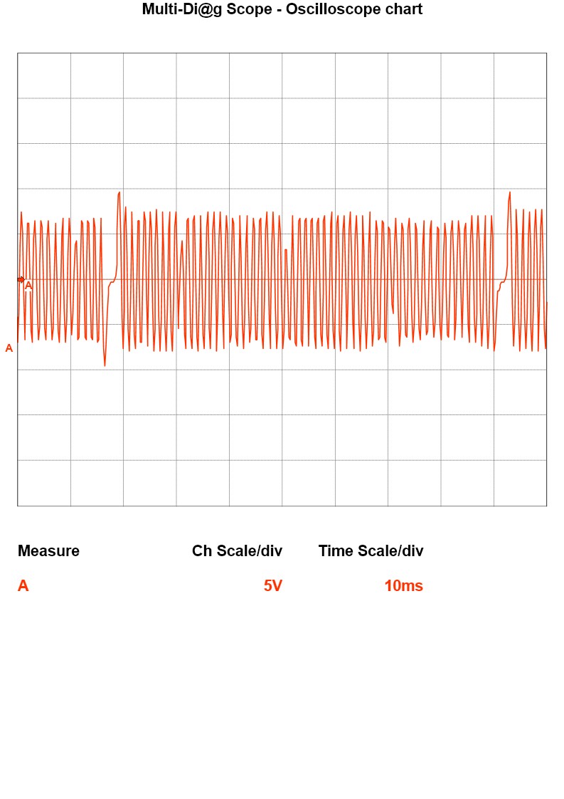

Zaslal: út říjen 13, 2009 11:35 am Citovat
[img][/img]

Zaslal: út říjen 13, 2009 12:14 pm Citovat
bude problem na setrváku. 10 a 26 zub bude poškozen. nedelala se náhodou spojka?
