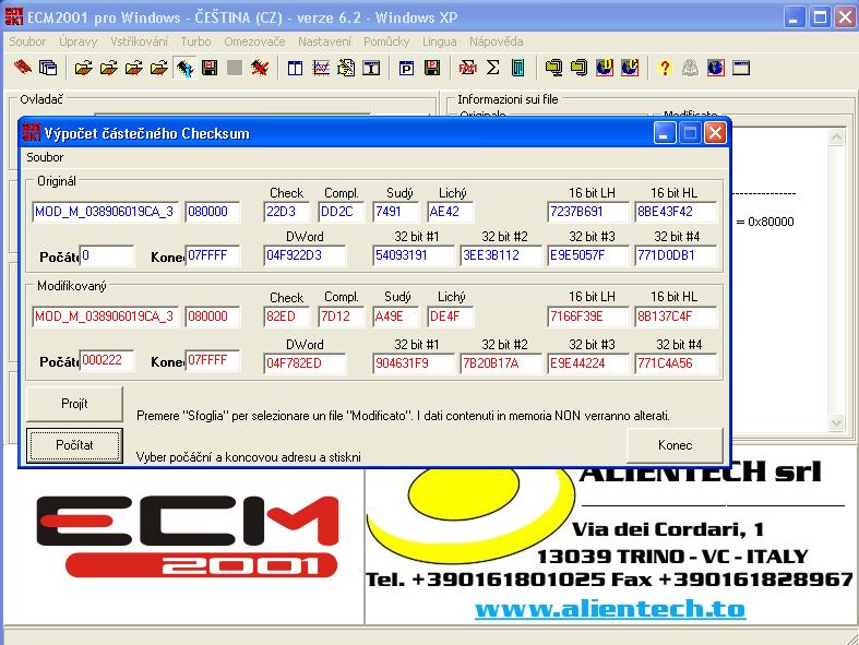

v ecm si označíš určitú časť zo súboru a preráta checksum, aspoň v mojom ecm. vo winolse som to neskúšal.

Příspěvek od alpiners2 »
takto je to v ecm
checksum
checksum
čiastočný checksum.JPG (104.44 KiB) Zobrazeno 28612 x

tak potom neviem, zmenil som nejaké veci, v tej adrese som dal spraviť čiastočný checksum. opísal som si číslo checksumu a ten súbor som uložil. keď som si ten uložený súbor načítal tak checksum sedel s číslom ktoré mi zobrazilo po prerátaní čiastočného checksumu. :roll:

ešte sa to dá v manažéri ovládačov upraviť. možnosti sú : nerátať checksum, rátať čiastočný checksum (musíš vybrať mapu, začiatok a koniec) alebo rátať úplný checksum podľa riadiacej jednotky.
