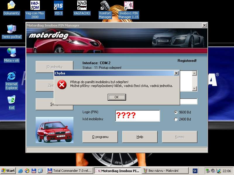

Kupil som software Motordiag Pin Manager a mam s nim problem.
Mam ho zaregistrovany.

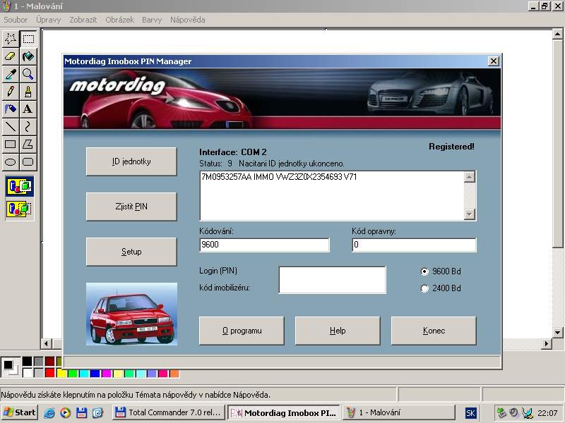

Ide o to ze som skusal vycitat PIN immobilizera na VW SHARAN,FORD GALAXY a SEAT ALHAMBRA vsetko rocnik 1997/98 a stale mi vypisuje chybu,pricom na vsetkych autach mam nakodovany aspon 1 kluc.
V prilohe posielam 2 screeny,na ktorych je identifikacia jednotky IMMO a popis zobrazenej chyby.
Na vsetkych 3 autach to iste.
SURNE!!!!!!!
DAL SOM ZA TO 50€ a vobec to NEJDE!!!!!!!!!! :x :x :x :x :x :x :x :x :x :x :x :x :x :x

u immo1 musíš mít zapnutý klíček "15" funkčním - naučeným klíčem . Když ho nemáš tak jedině vyčíst motorolu na stole.

vsak ano.
mal som zapnute zapalovanie s origo klucom ktorym ten dotycny aj startuje.

nevím jak sharan a alhambra, ale galaxy pin nemá.

na 2400bd mi to ani nenacitalo immo.

galaxy opravdu pin nema, protoze tam to funguje jinak. krom toho mam pocit, ze tenhle soft je na H, protoze chodi jen na immoboxech s HC05 /ala felda/ a jen s funkcnim klicem, takze kod je ti potom prakticky k nicemu, protoze ten klic lze naklonovat.

podivej, kazdej ma nejaky zkusenosti. nekomu urcitej soft vyhovuje, jinymu ne, tak se tady nerozciluj. sharana to samozrejme precte, ale 95 - 98 /hc05/. novejsi boxy ven eeprom 24c04, ostatni treba TMS 370. a pokud chces delat takovyhle veci, tak budes muset sahnout hloubeji do kapsy a koupit si vic softu, kabelu a programatoru, a ne koupit jednoucelovou hracku. takze problem neni zrejme v dodavateli tvyho softu, ale v tvem vyberu.
