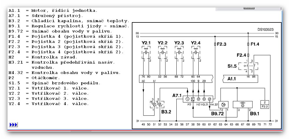

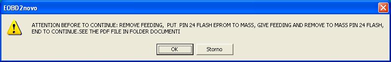

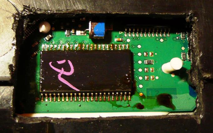

Jedná se o jednotku DELPHI KIA, HYUNDAY 2.9L 29F200BB50M3. Nedaří se mi vypájet pamět, nahřívám horkovzduchem a nic, nejspíše se pod FLASH paměť dostal silikon z pod desky. Galletem 1250 je možnost vyčíst celý obsah paměti viz příloha v tzv. Bootmodu, jen nevím odkud vzít zem Question můžu použít pin 13, nebo 32 z Flash paměti?

Zaslal: so prosinec 05, 2009 14:04 pm Citovat
nemá někdo pinout? Jsem našel pouze tohle.
Pinout
 Velikost:  144.82 kB
 Zobrazeno:  35907 krát

jak tak koukam na ten pin 2 ty falsh , myslíš že má kontakt ? Laughing

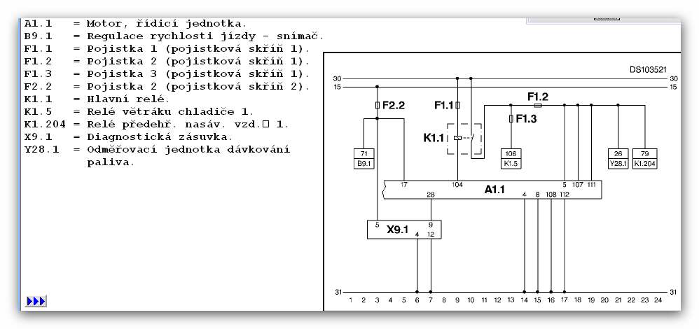

S horkovzdušnou pistolí nemám moc dobré zkušenosti, jednou mi odfoukla odpor z desky řídící jednotky a musel jsem ho hledat po koberci Very Happy. Tady bych ho mohl fouknout dovnitř řídící jednotky a nemusel bych ho vytáhnout, toho se obávám. Kombinaci pájecí pasty s horkovzdušnou pájecí stanici určitě vyzkouším, dík za tip. Bych zkusil ten Boot mode, to by bylo vůbec nejlepší. Problém je, že jsem u jiného zdroje našel zapojení 0V - pin H4, 12V - G2, K-line se shoduje 4B. Nemá někdo pinout téhle řídící jednotky Question Nezkoušel někdo, jde řídící jednotku přepnout do Boot modu zapojenou v autě a vyčíst přes diagnostickou zástrčku?

digigoat napsal:
Wink , jsem jzoušel ostatní piny propájet cínem s nižším bodem tání.

Zaslal: ne prosinec 06, 2009 17:03 pm Citovat
dratek na pin 24 , ecu do auta flasher do auta , spustis galeto a dostanes se k te hlasce o bootmode, potom pripojit ten pin 24 na zem treba na beterku to je jedno nekdo ti zapne klicek odpojit tu zem a mas boot mode Wink funguje to a ctes !
Zaslal: ne prosinec 06, 2009 22:29 pm Citovat
No to je konečně rada Very Happy Děkuji.
digigoat
Zaslal: út prosinec 08, 2009 12:16 pm Citovat
kia carnival 29crdi 106kw , 2001 nahoru ...
Naposledy upravil digigoat dne út prosinec 08, 2009 12:20 pm, celkově upraveno 2 krát.
 Velikost:  49 kB
 Zobrazeno:  35662 krát
 Velikost:  40.21 kB
 Velikost:  31.17 kB
