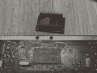

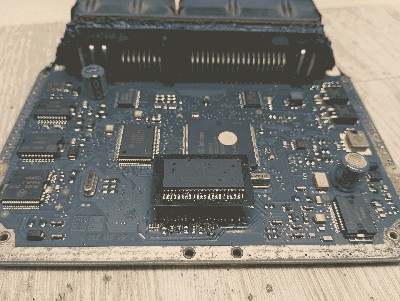

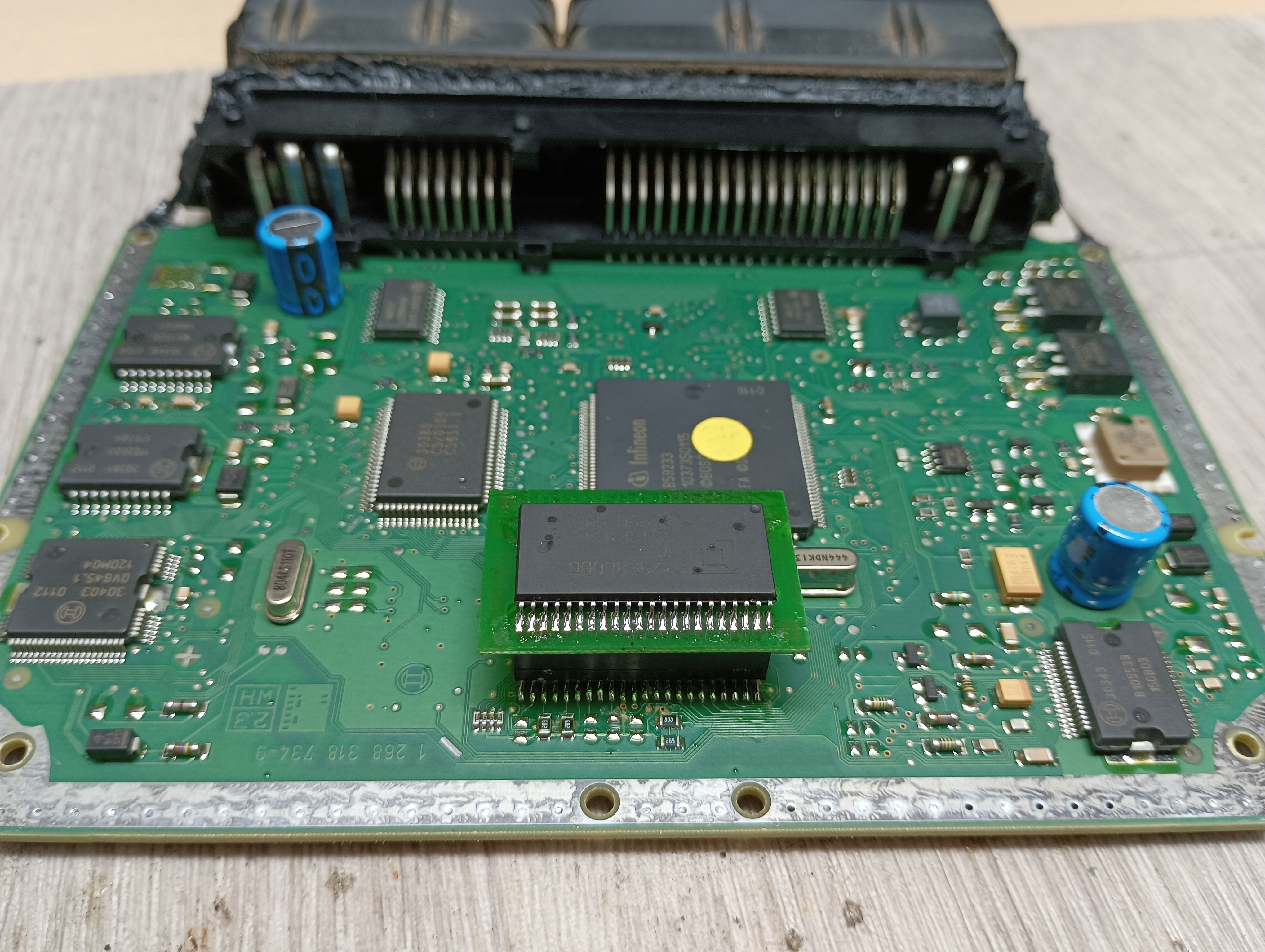

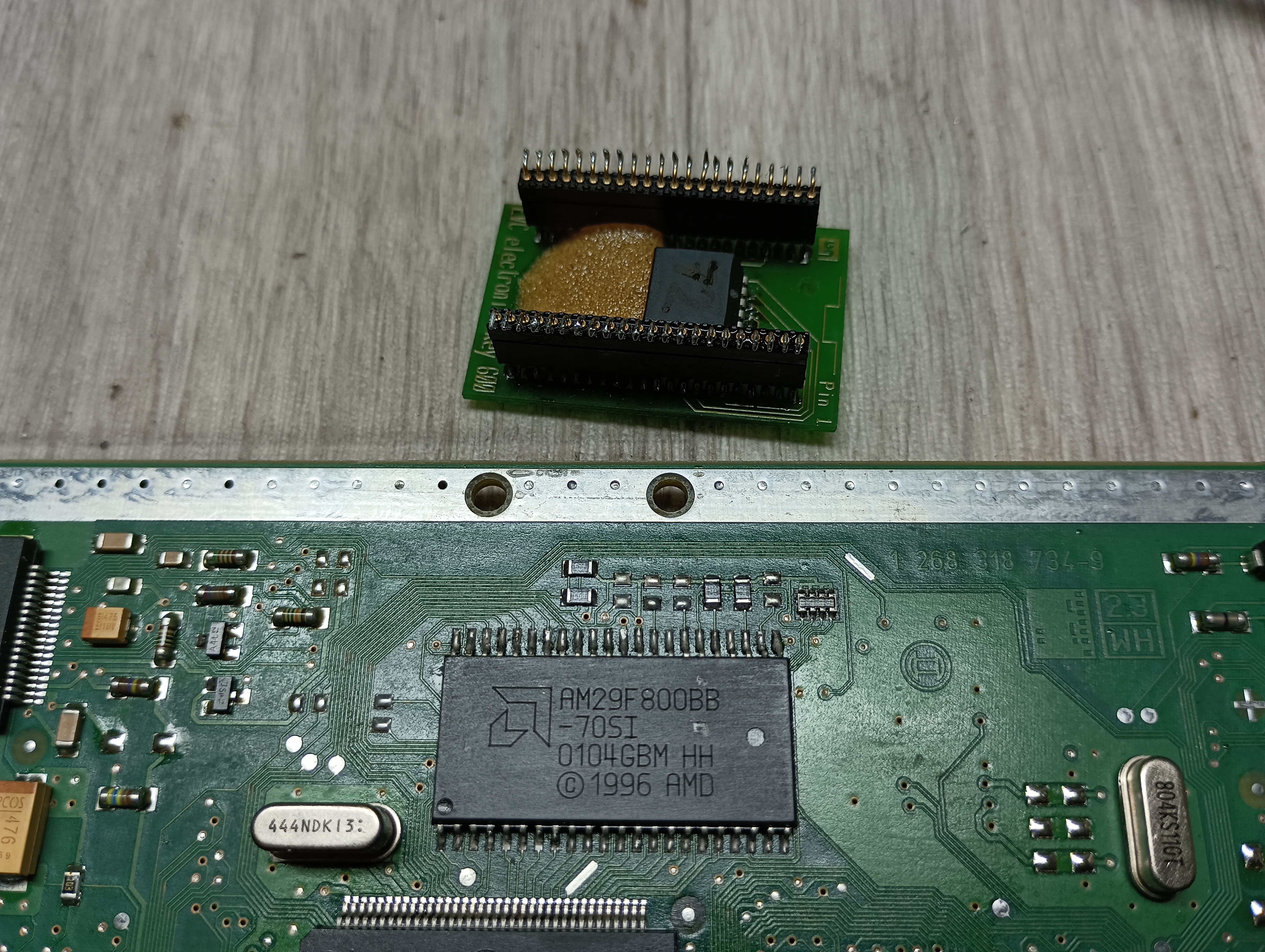

Ahoj, trápím se s jednotkou Bosch ME7.5 06A906032HJ kde byl chip s ,,redukcí,, potřeboval bych jednotku dostat do originálu. Prvně jsem zkusil vše odpájet a napájet pouze flash 92F800BB bohužel auto s jednotkou nekomunikuje. Napájeno správně. Poté jsem pamět přehrál v porgramátoru na originál a napájel zpět a chová se to stejně. Funguje pouze boot mode a pouze na čtení ID a čtení flash. Zápis chyba. Má někdo nápad co s tím? Díky

Zaslal: čt únor 23, 2023 15:06 pm Citovat
A to te nenapadlo, ze pod flash ten chip
tam neni jen tak ?

Zaslal: čt únor 23, 2023 16:10 pm Citovat
To by mě napadlo že má význam ale když přehraju na originál a napájím napřímo tak bych čekal že je vše jako původní?
Zaslal: čt únor 23, 2023 16:24 pm Citovat
Ano, nahrajes origo, das bez patice
A musi fungovat.
Hrony
Zaslal: čt únor 23, 2023 16:39 pm Citovat
To jsem přesně udělal a pak je vše podle prvního příspěvku. Čte pouze přes boot mode.
Zaslal: čt únor 23, 2023 16:47 pm Citovat
Tusim jsem to kdyyyysi davno resil
Mrkni jestli je pajena i eeprom
Zmeneny pristupovy klice
Najdi nejakou eeprom do tve jednotky
a prehrej ji cizi origo.
Hrony
Zaslal: čt únor 23, 2023 16:52 pm Citovat
Napadlo mě stejné ale troufnu si tvrdit že pájená nebyla. Byla tam úprava od Cimbu nevím jestli upravovali i eeprom ale raději zkusim. Je pravda že přes boot mode mi to vyčte jiné softwarové číslo než je nahraný ve flashi.
Zaslal: čt únor 23, 2023 16:56 pm Citovat
eeprom se da prehrat spravnymi spagaty
bez pajeni
Vem set origo Flash a eeprom
A budes pak vedet
nebo nejakou eeprom do stejne jednotky
Hrony
Zaslal: čt únor 23, 2023 18:09 pm Citovat
Bohužel flash v originálu zkoušel jsem i jinou....EEPROM taky přehraná ale beze změny
K
Zaslal: čt únor 23, 2023 18:10 pm Citovat
Jednotku mám za 2500,- skoro novou :D Pošlu
Domio
Zaslal: čt únor 23, 2023 18:26 pm Citovat
Před zásahem jednotka fungovala ? Dej jsem eep kterou tám dáváš.
Hrony
Zaslal: čt únor 23, 2023 19:07 pm Citovat
Použil jsem tuto od maros4341
https://checksum.cz/forum/viewtopic.php?p=28907&sid=171349fbf454020581bd56a8e05efe37
Domio
Zaslal: čt únor 23, 2023 19:39 pm Citovat
Tady máš komplet zálohu. PIN 4597
Naposledy upravil Domio dne pá únor 24, 2023 9:14 am, celkově upraveno 1 krát.
Hrony
Zaslal: čt únor 23, 2023 21:26 pm Citovat
Vyzkoušel jsem tuto záloha flash i eeprom a stejné. V ID boot mode nechápu že se hlásí jako 103736221 přitom SW číslo flash je 1037362287 z čeho to tedy vidí?
Domio
Zaslal: pá únor 24, 2023 5:48 am Citovat
