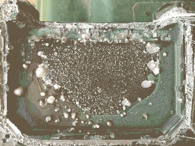

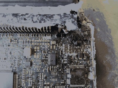

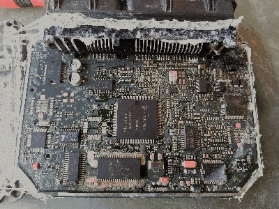

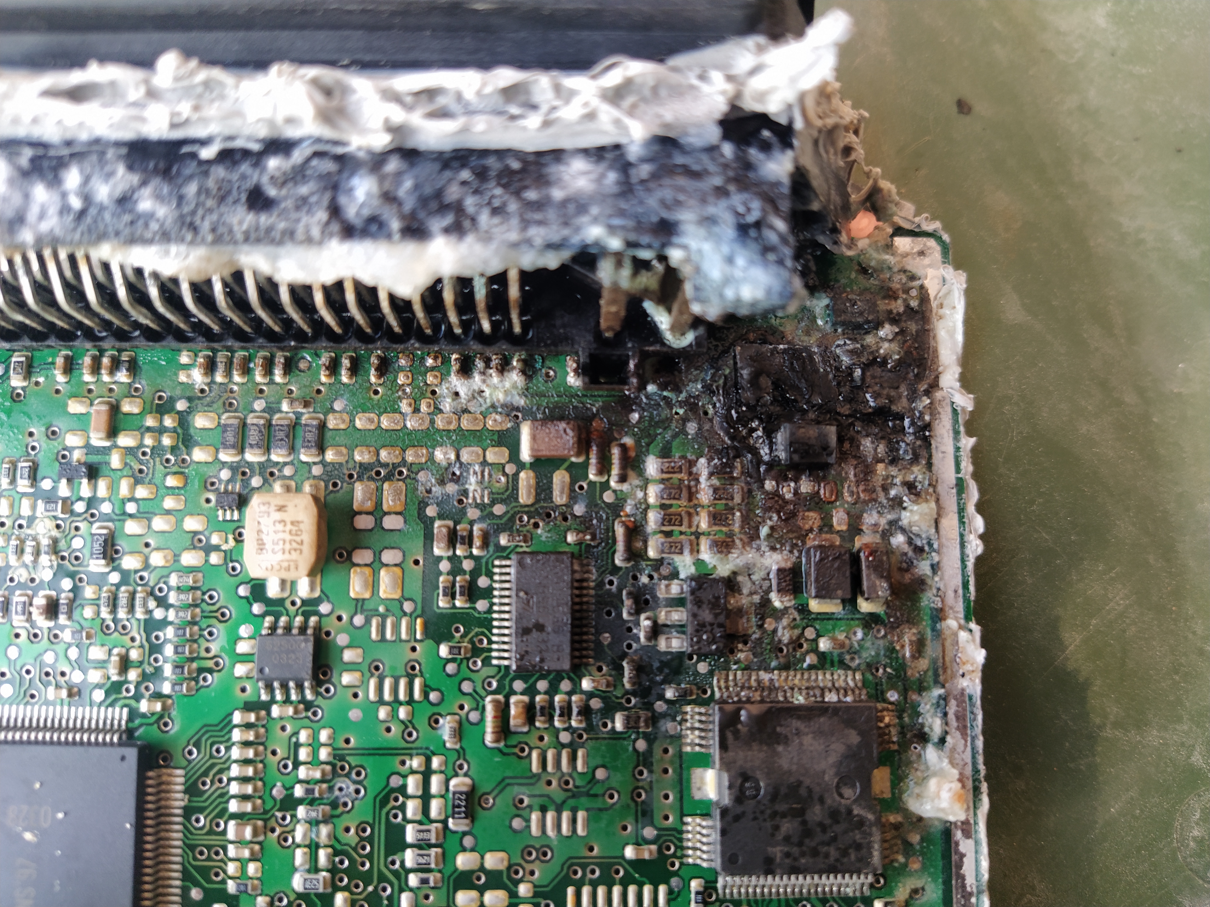

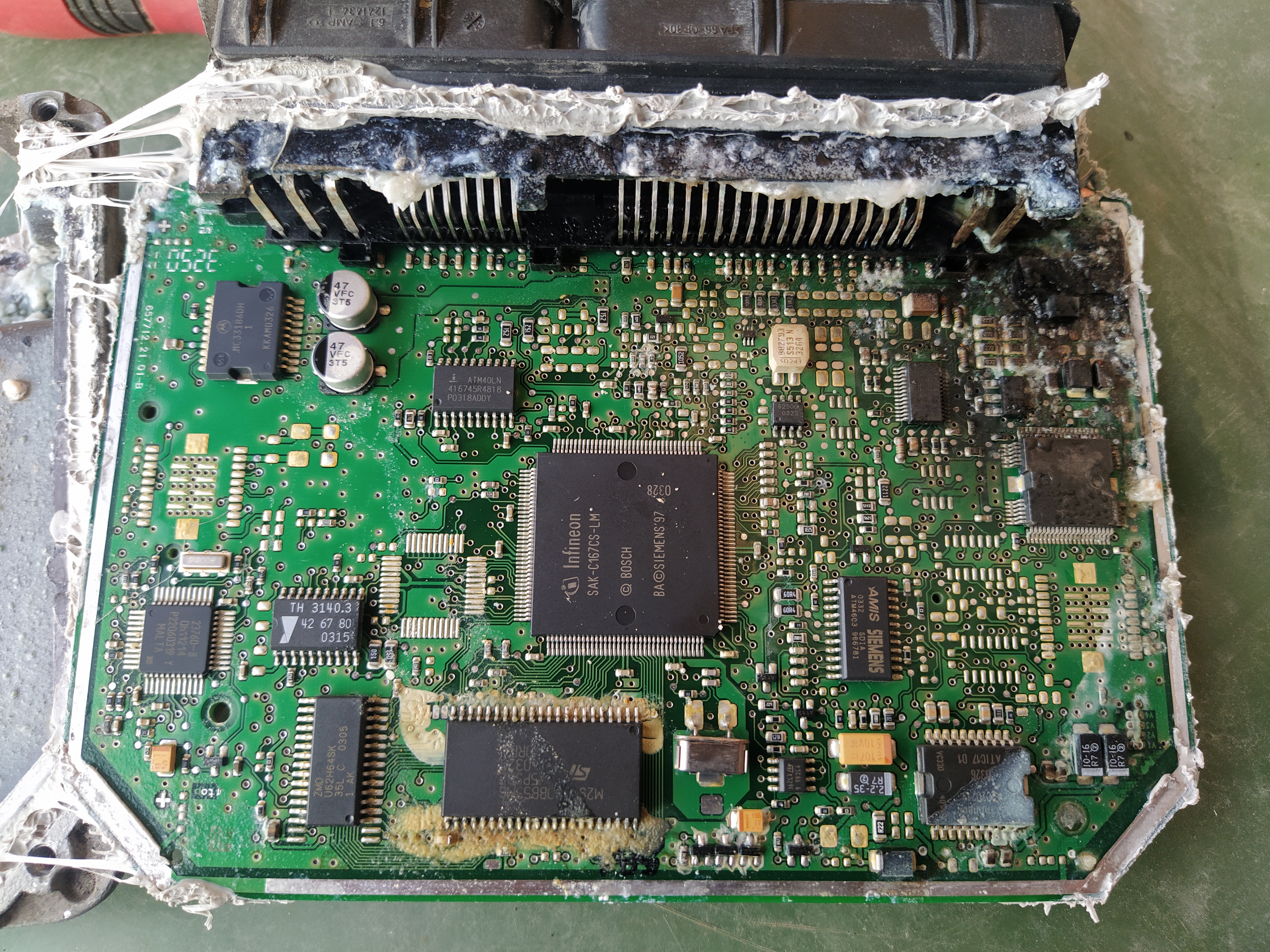

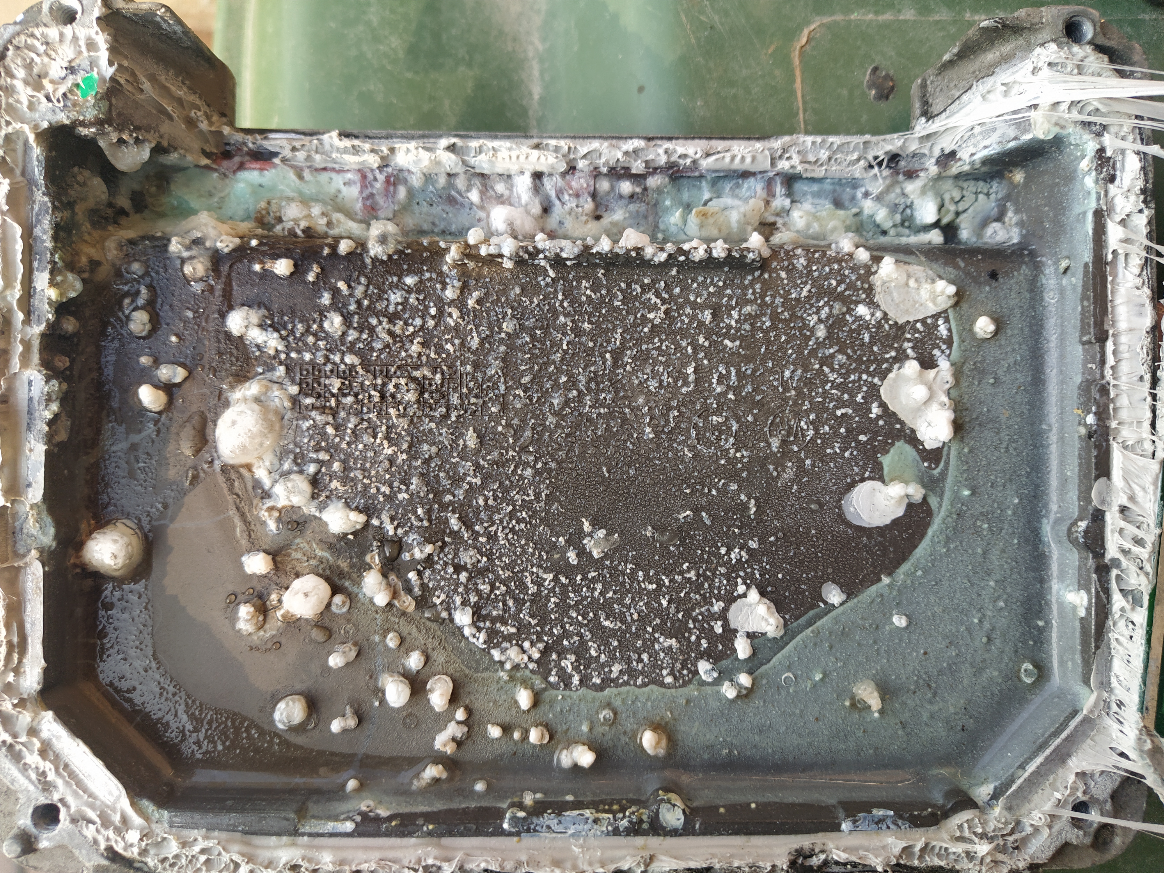

Po rozebrání vypadá ECU takto:

Aktuální stav:
Pomocí zdejších uživatelů jsem přišel na PINy obou jednotek. Díky Vám. Ale nedařilo se mi s udělat výměnu jednotek pomocí kódování. Security Access (PIN použité) > Adaptace > kanál 50 > PIN původní >test > save.
Něco jsem dělal špatně, prý je třeba vydržet někde až 10min ale nepodařilo se.
Pokusné řešení:
Vzal jsem BIN původní CM a nahrát do CL, binárky sice nejsou obdobné ale neměl jsem to ztratit.
Výsledek:
Kódování jednotky bylo mimo (objevila se hodnota 1), nakódování imobilizéru ale prošlo.
Security Access (PIN původní) > Adaptace > kanál 50 > PIN původní >test > save.
Auto startuje.
ALE:
CL je jednotka určená pouze na manuály, CM je určená i pro automat.
Jednotku CL nejde přesvědčit aby brala kódování 75. Napíše mimo rozsah. Jde jedině 71 což je manuál.
Takže auto sice "jede", už mi alespoň nestojí na trávě. Ale automat jede jen do 3 stupně. Chyby, že je jednotka špatně nakódovaná a že nemá signál od spojkového pedálu, jasně když je to automat.
Takže stále to nemám vyřešené. Dostal jsem informaci že HW obou jednotek by měl být stejný a stačilo by jí jen překódovat na CM ale ještě přesně netuším v které paměti jsou tyto údaje. Procesory by měly být totožné. Chytá se někdo, kdo by uměl poradit. Teoreticky vytopené CM bude mít paměti v pořádku takže bych je mohl přehodit do CL. Ale nevím které.
Nebo sehnat verzi CM ale takou jsem prozatím nenašel.
Díky zdar.
