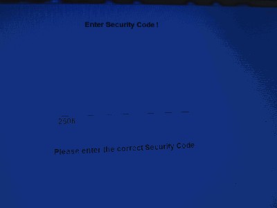

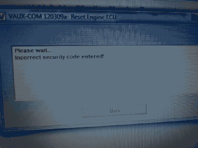

kluso
Zaslal: čt listopad 26, 2020 8:27 am Citovat
Tak ta nová jednotka nebere pin. Mě to vychází 2506 ale ten to nevezme
můžete na to kouknout ?
dík

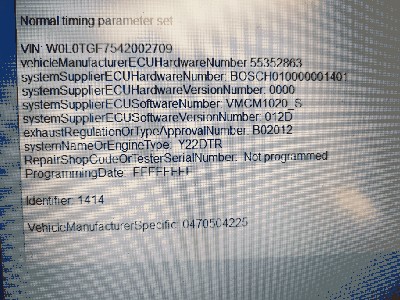

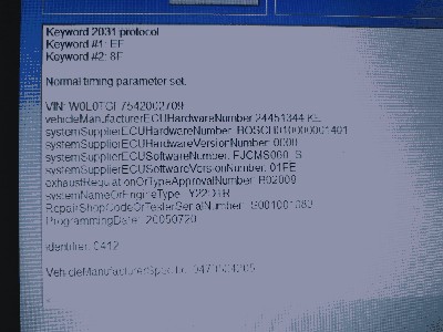

kluso
Zaslal: čt listopad 26, 2020 10:55 am Citovat
pin
 Velikost:  374.88 kB
 Zobrazeno:  1979 krát
 Velikost:  477.06 kB
 Zobrazeno:  2054 krát
kluso
Zaslal: čt listopad 26, 2020 12:52 pm Citovat
jedině, že tyhle čerpadla nejsou záměnné
