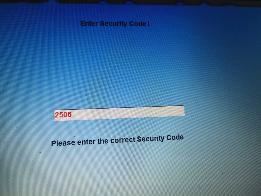

| kluso |
Zaslal: čt listopad 26, 2020 8:27 am |
Založen: 8.4.2009
Příspěvky: 791
Tak ta nová jednotka nebere pin. Mě to vychází 2506 ale ten to nevezme
můžete na to kouknout ?
dík
| Návrat nahoru |

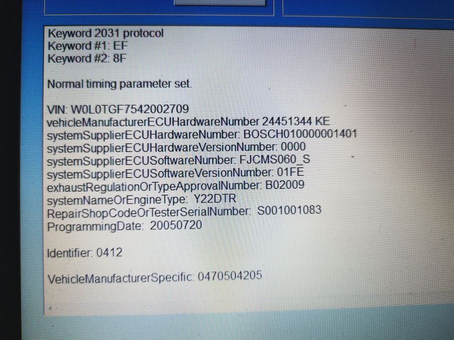

| kluso |
Zaslal: čt listopad 26, 2020 12:52 pm |
Založen: 8.4.2009
Příspěvky: 791
| jedině, že tyhle čerpadla nejsou záměnné

| anydraj |
Zaslal: pá listopad 27, 2020 6:50 am |
Založen: 26.2.2007
Příspěvky: 2808
China kabely mely problem s PINy a immo.
Zkus jinou snuru.
Ja koupil od Bulhara Opcom HQ, on to asi
vyviji dale za madara.Ma to grafy live data
a dalsi ficury.
prijde to na cca 80E a chodi luxusne.
Auta +- do 2018 + ....
Odkaz na nej:
https://sklad66.com/cms/opel.html
