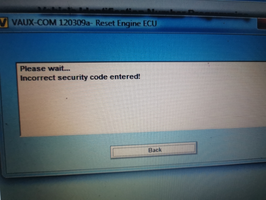

kluso
Zaslal: čt listopad 26, 2020 8:27 am Citovat
Tak ta nová jednotka nebere pin. Mě to vychází 2506 ale ten to nevezme
můžete na to kouknout ?
dík

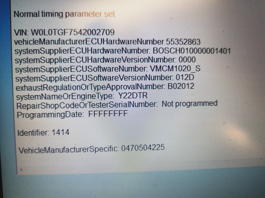

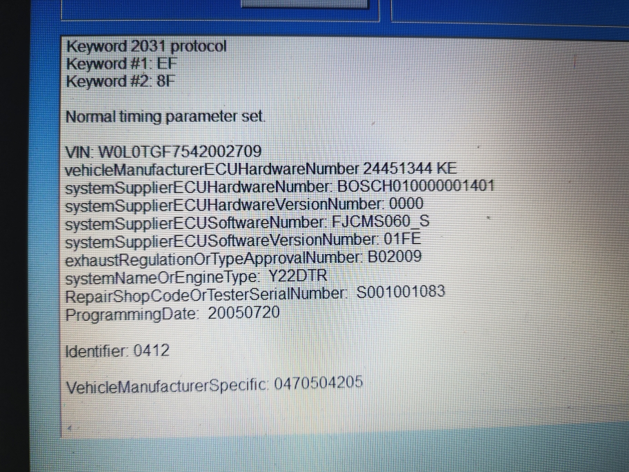

kluso
Zaslal: čt listopad 26, 2020 10:55 am Citovat
pin
 Velikost:  374.88 kB
 Zobrazeno:  1996 krát
 Velikost:  477.06 kB
 Zobrazeno:  2065 krát
kluso
Zaslal: čt listopad 26, 2020 12:52 pm Citovat
jedině, že tyhle čerpadla nejsou záměnné
 Velikost:  583.21 kB
 Zobrazeno:  2003 krát
 Velikost:  545.16 kB
 Zobrazeno:  2033 krát
Zaslal: pá listopad 27, 2020 6:50 am Citovat
China kabely mely problem s PINy a immo.
Zkus jinou snuru.
Ja koupil od Bulhara Opcom HQ, on to asi
vyviji dale za madara.Ma to grafy live data
a dalsi ficury.
prijde to na cca 80E a chodi luxusne.
Auta +- do 2018 + ....
