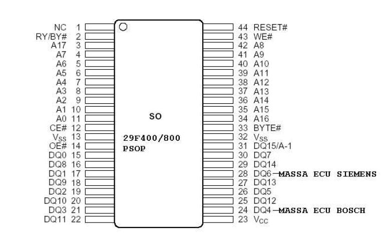

Zaslal: čt listopad 20, 2008 21:05 pm Citovat
hore na stránke máš flash 29F800BB na tej bodke je nožička čislo 1. a smerom od nej dole počitaj do 20 a dostaneš sa k cielu Very Happy

hardcore napsal:
nemohu najit co si myslel,nikde takovou diskuzi zalozenou nevidim a tlacitko hledat taky nic nenaslo
brcoo
Zaslal: so listopad 22, 2008 13:04 pm Citovat
Založen: 13.11.2008 Příspěvky: 142 Bydliště: SK
Prosim ta,co ty chces robit,ved nemas ani zdanie o com je rec.Radsej sa na to vykasli,ked si lakomy zaplatit niekomu,co vie co robi.
Zaslal: so listopad 22, 2008 13:12 pm Citovat
pyrostudios napsal:
hardcore napsal:
nahore na strance mas obrazek pameti vedle napisu diskusni forum checksum.cz

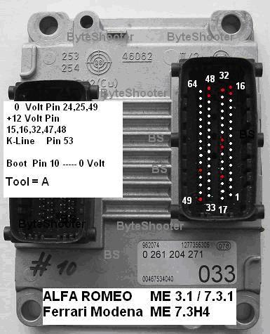

tak sem mluvil s dvouma technikama a bylo mi sdeleno ze mam napojit 5kohm odpor na pin 20 a na zem ale na pin 20na jednotce,jinak v pohodě pamět poznám ve škole snima dost rpacujeme akorat sem nevidle nikdy paměť od AMD Very Happy prikladma obrazek kde je moje jednotka
 Velikost:  40.27 kB
 Zobrazeno:  45730 krát
TOMI
Zaslal: ne listopad 23, 2008 23:07 pm Citovat
Tak na tejto ECU si mozes nacvicit pinovanie rovno na keramickej doscicke. Ked sa nemylim.
