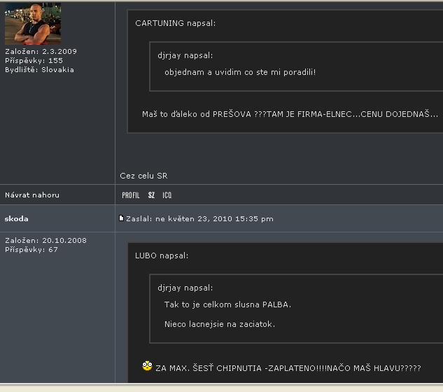

Razz Razz Razz
 Velikost:  93.92 kB
 Zobrazeno:  23614 krát
