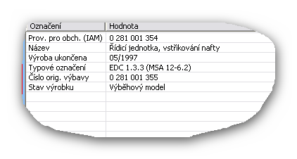

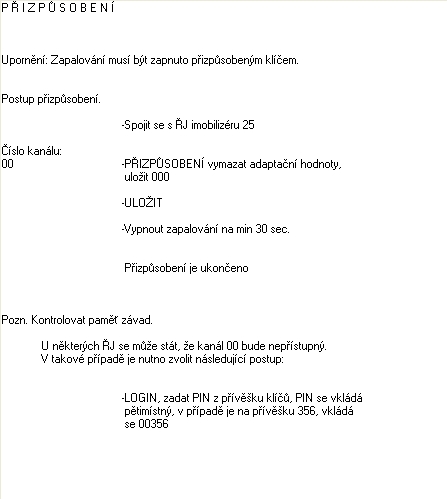

Ve VISu pisou toto :
Prizpusobeni po vymene ridici jednotky
ale pokud tam nemam imobilizer, tak se s jednotkou imobilizeru nespojim ? .. nebo ta jednotka imobilizeru je primo v te ridici jednotce ?
 Velikost:  43.58 kB
 Zobrazeno:  32895 krát

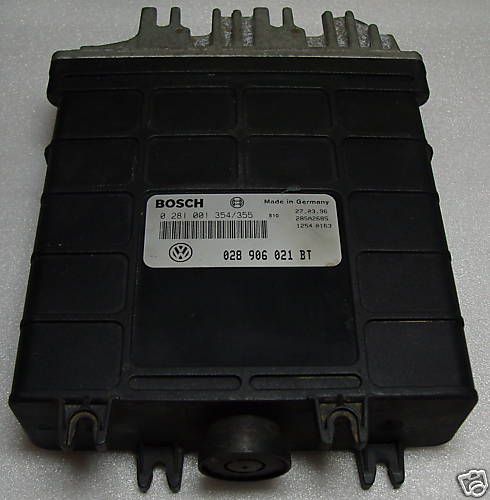

.. tu 028 906 021 BT jeste nemam, ale nasel jsem obrazek na netu :
 Velikost:  26.97 kB
 Zobrazeno:  32848 krát

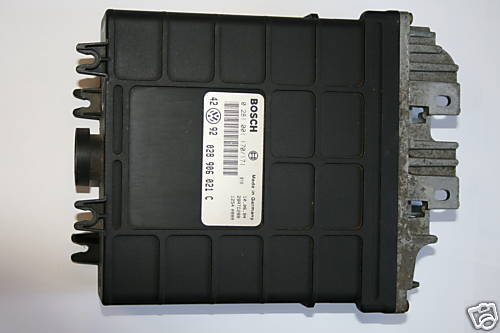

A ta moje s "C" :
 Velikost:  16.95 kB
 Zobrazeno:  32847 krát

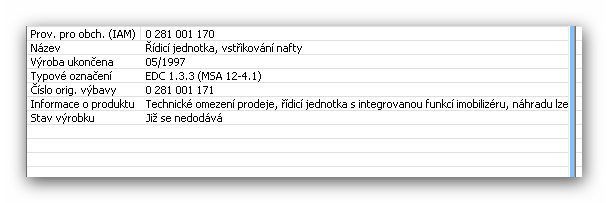

Zaslal: čt listopad 05, 2009 17:06 pm Citovat
tady je neco od bosche , druha ma immo .... Smile
system je stejny
 Velikost:  9.34 kB
 Zobrazeno:  32824 krát
 Velikost:  5.94 kB
