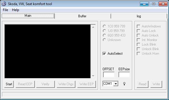

Ok zkusím jí vytáhnout a poslat. Je to možný jiným postupem než v DOS VDS-PRO? Komfort manager umí upravit jen část ale třeba origo VCP? případně asi Upou že?
Zaslal: st březen 27, 2024 12:44 pm Citovat
OBD Kline pres spec sw.
Myslim, ze jsem to videl na Netu
Zkus hledat
Hrony
Zaslal: čt březen 28, 2024 9:49 am Citovat
VCP origo umí EEPROM upravovat, dnes jsem zkoušel ale nepovedlo se mi jí vyčíst celou pouze vždycky danou adresu. Dokázal by jsi mi takto říct v které co upravit? Děkuju
Zaslal: čt březen 28, 2024 16:07 pm Citovat
Hledej tohle a eeprom naplne.
