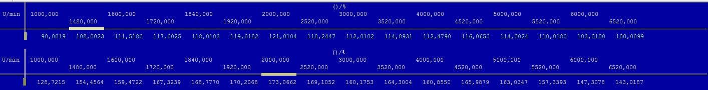

Je upravena mapa maximálního stanoveného zatížení.
 Velikost:  75.78 kB
 Zobrazeno:  1804 krát

Zajímavé je že to flasher přečetl přes OBD i přes tu mechanickou blokaci (zápis už spadl). Úprava v tom nakonec byla od Cimbu ale jestli je to vyčtené celé korektně nevím. Mohu zkusit programátor na přímo.
mironet8
Zaslal: út březen 07, 2023 14:26 pm Citovat
Založen: 9.12.2016 Příspěvky: 40
Je to vyčtené správně. Je tam upravený jeden limiter akorát. Někdo nejspíš dělal 110kw na 132kw. Je to normální že to jde vyčíst i s EVC klíčem, ale jak říkáš, zápis nelze. Tak ochrana je právě kvůli programátoru, když to vyčteš programátorem, uvidíš nesmyly.
Hrony
Zaslal: út březen 07, 2023 19:41 pm Citovat
Moc díky za vysvětlení. Každopádně mě trochu překvapuje že to takhle jednoduše dělá tak velká a zkušená firma. Je to jedno majitel chtěl originál má ho mít. Díky moc všem Smile
mironet8
Zaslal: út březen 07, 2023 23:13 pm Citovat
V té historické době nebylo možné ME7 číst OBD, tak asi proto Smile
