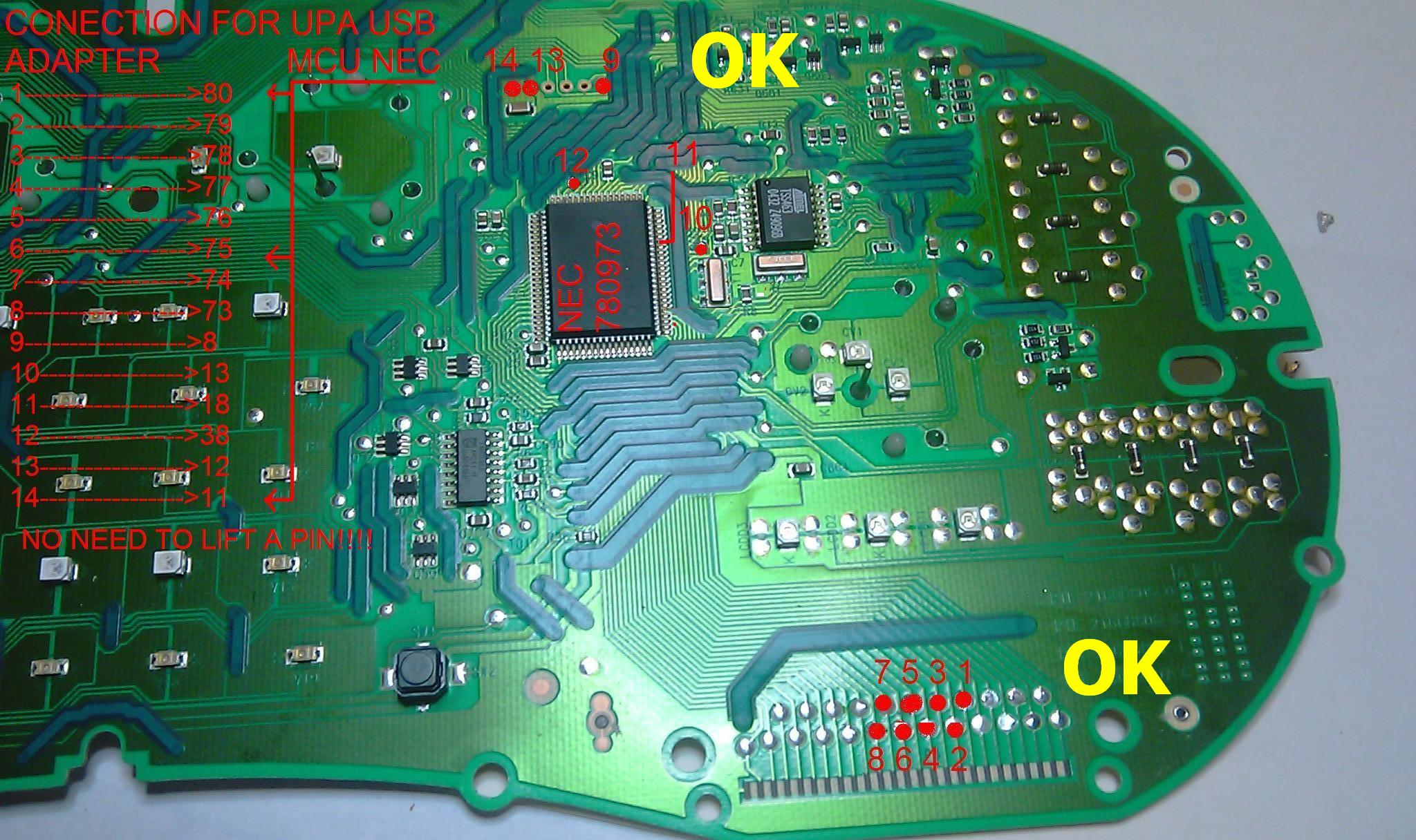

jde o tacho peugeot 307 cc sagem ,kde kamarádovi nějakej "mechanik" vyměnil rosypanou bsi , a tacho si načetlo 350000 km s této bsi která stejně byla nekopatibilní .Původní bsi jsem spároval a upravil km zpět na původní hodnoty ale potřebuju i tacho budíky mám napinované ,ale jsem bohužel koupil china adaptér na nec procesory ak UPa programátoru a ten nechodí .takže otázka 10 min stáhmout eprom data z budíku opravit a vrátit zpět.

UPA to v onboard neumi
To umi NEC programer od ETL
Jak jsi to zapojil ?

podle neo4. má to umět podle MHauto to umí. není problém ho odfouknou pokud by bylo třeba připravím ,ale nemám pcb pro naprogramování a letovat na drátky to nechci asi bych utrhl nožičky

NYO4 ma zapojeni pouze pro NEC od ETL
Tak ted nevime, co a jak jsi pripojil
Bych ti i pomohl, malo info
Vyfot zapojeni co mas

teď je to zapojené podle MHauto a DigitalKaos je tam jen jedna změna nemusí se nezvedávat pin a prý to funguje na UPa

Zaslal: út květen 24, 2022 14:27 pm Citovat
Na MHH je smecka blbecku (ne vsichni samozrejme), never vsemu co napisou.
Tohle zapojeni je pro NEC ETL

je tam i poděkování že to na Upa programátoru funguje tak jsem myslel že jo i v názvu souboru je UPA OK

tady je odkaz podle něj to funguje na UPa programátoru
https://www.digital-kaos.co.uk/forums/showthread.php/216813-Peugeot-307-with-sagem-T5-1-NEC-dash-and-valeo-eep-95160/page4

Můžu potvrdit, že UPA orig na tohle funguje naprosto normálně....
