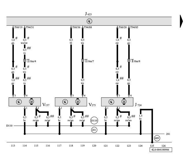

zdravim nevdel by niekto helfnut schemu zapojenia od J274 el.ovladac turba k RJ jednotke motora EDC16 jedna sa o audi Q7 3,0TDI kod BUG dik

v kabloch chyba zrejme nebude
obvykle je vadny motor turba
po vymene za novy je potreba motor ovladača naprogramovať špecialnym pripravkom
Viem to urobiť,

dakujem za schemu auto nemam kolo seba neviem si to pozistovat ale pri napojeni jednotky na "stole" stale vykazuje ten isty problem 013128 aj po zmazani zavad stale to iste ... typujem to na ovladac v RJ..alebo sa takto sprava aj zle nastaveny J274 ?
