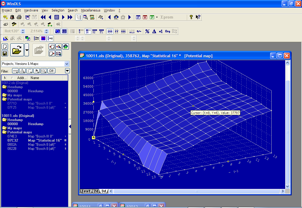

Ahoj, snažím se upravit data MS11 z Landrover Rangerover 2.5D (P38A, motor BMW m51b25 Bosch EDC 1.3.1 pokud se nepletu). Pořídil jsem TL866+ a vyčetl data. Problém je v tom že mi winols nechce najít mapy (v potenciálních mapách jsem je celkem 6 map) a nikde nemohu sehnat žádný damos nebo ecu pack. Nemá někdo řešení ? co jsem našel adresy map na fórech tak mi to nesedí (v hexdump na dané adrese nic není). Když otevřu Quantity adjuster map (tu mi winols našel) tak tam nesedí hodnoty, místo mg/stroke je tam číslování 1,2,3.. atd i v ostatních osách. Našel jsem jaký si návod ale když nastavím hodnoty podle něj tak to zobrazuje nesmysly (nesedí adresy).
Díky za pomoc, jsem začátečník Very Happy Very Happy
návod: http://gershon.ucoz.com/landrover/MSA-11.pdf
Nahraj sem obsah co si vyčetl. Kouknu se na to.
