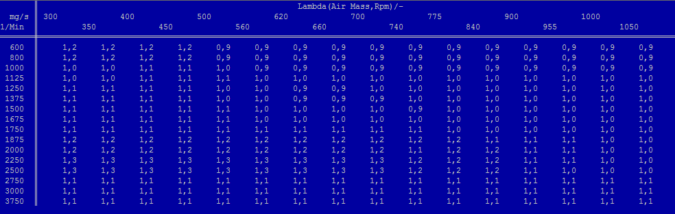

Zdravím, dělá mi problém pochopení smoke limiteru u 2.4 JTD 20V 129kw. (pravděpodobně bude podobný ve všech JTD s jednotkou EDC16Cx) Jde mi o to co mapa zobrazuje, pokud se jedná o součinitel lambda tak se zde vyskytují čísla nižší než 1.
Otázka tedy na jedince kteří se JTD zabývají zní: "Jsou snad italové lemplové a tento stav dovolují, nebo jsem lempl já a vůbec to nechápu?"
A teď prosím, pusťte se do mě Laughing

No ruzovy, hlavne to neni mapa kourivosti/smoky/omezovace

Ok, tak jsem lempl já.
A čeho to tedy je mapa?

Mapa části omezovače kouřivosti to je, teda spíš jedna z map, je jich tam víc. A ano, opravdu by měla znázorňovat součinitel přebytku vzduchu. Very Happy
