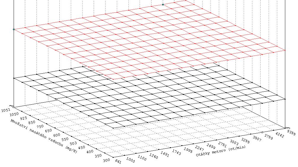

| Co je na adrese 4DA86 (13x16)? Nějaký limiter? X- množství nasávaného vzduchu faktor: 0,1, Y - Otáčky motoru, Z- ??????

m5668443578 napsal: Co je na adrese 4DA86 (13x16)? Nějaký limiter? X- množství nasávaného vzduchu faktor: 0,1, Y - Otáčky motoru, Z- ?????? No tato mapa neni aktivni. Je zde uplne nesmysl neco upravovat....
