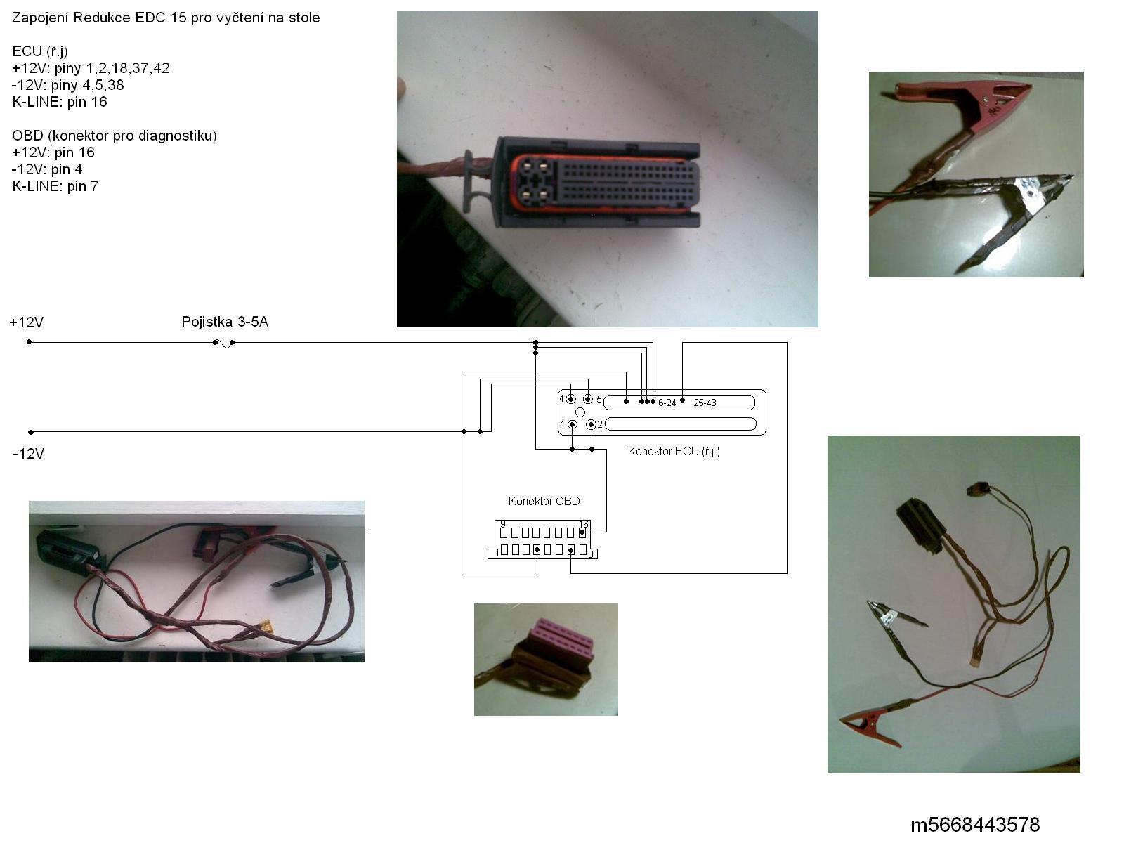

Schéma zapojení redukce pro připojení na stole EDC 15
Příspěvky: 342
Příspěvek od m5668443578 »
Schéma + obrázky, velký formát: http://leteckaposta.cz/516983283
Heslo : 5522
Příspěvky: 761
Bydliště: plzen
Příspěvek od chiptuning »
pekne :wink: ale na flashovani na stole staci + 1,2,37 a - 4,5
Příspěvky: 342
Supr, dík.
Příspěvky: 730
Re: Schéma zapojení redukce pro připojení na stole EDC 1
Příspěvek od Janosik93 »
m5668443578 píše:Schéma + obrázky, velký formát: http://leteckaposta.cz/516983283
Heslo : 5522

mozem sa opytat, s tymto zapojenim precitam vsetky edc15 bez nutnosti vybrat flashku?? napr.. fiat,vw,bmw atd? alebo je to cisto na vw group?
Příspěvky: 342
Toto zapojení je pouze na VW group. Na ostatní značky mají -+K pod jinýma pinama.

Zdravím nejde mi zapojit na stole řídící jednotka motoru je to ze Seatu Leon 1.9 TDI,66Kw,AGR zkoušel jsem to podle návodu pin1,2 +,4,5-,37 K ,má to 2konektory podle mě je špatně asi K line jde tahle jednotka flashovat díky za pomoc.
Příspěvky: 1730
Bydliště: Vysočina- Telč
Příspěvek od Brouk »
dej cislo jednotky
postlik1
Příspěvky: 13
Registrován: pon čer 08, 2009 18:47 pm
Bydliště: Český Krumlov
Příspěvek od postlik1 »
038 906 012 BS
Příspěvky: 1730
cist na stole jde 100% zapojis piny :
16 = Kline
4 a 5 = zem GND
1 a 2 a 37 plus 12V a frci :-)
Díky za radu zítra to prubnu. :lol:
postlik1
Příspěvky: 13
Tak to frčí díky.
