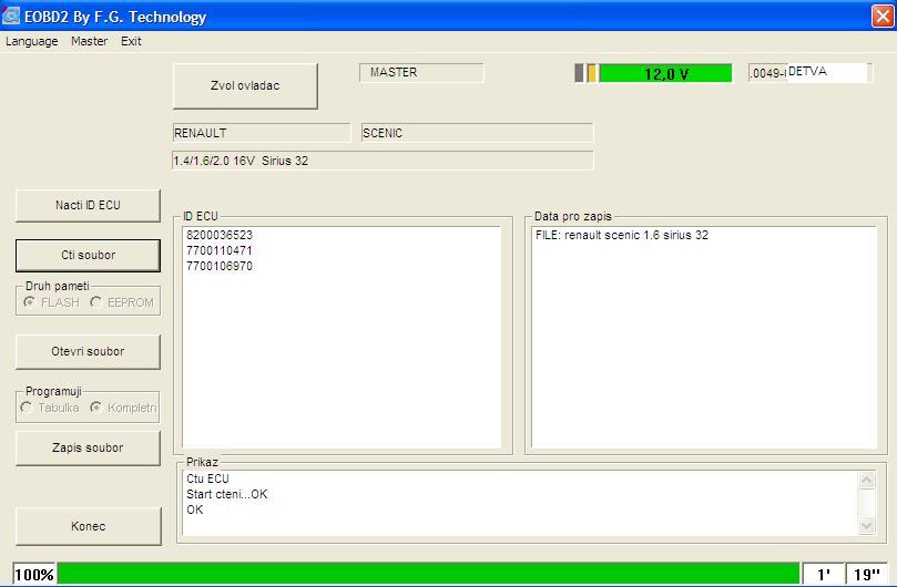

ide read aj bez boot ale na jednotke som robil off
renault read sirius 32.JPG (47.05 KiB) Zobrazeno 38252 x

no nevim harcore...ted jsem to zkousel, tvari se to ze ok ale ma to jen 32kB a cetlo mi to dost rychle.... 1´08..jako tobe....(Sirius 32N)

ak chceš komplet flash 256kb treba použiť iný hádwer ten mám tiež ten čo spomínal aep
