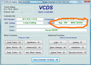

opravna 00050-číslo dílny

nebo třeba tu

toto chapem, ale
kanál 50 pýta ešte číslo importéra a dátum
tierto hodnoty neako spolu súvisia, lebo mi vyhodí hlášku: zadaná kobinace neplatná.

máš to vše na obrázku hore
