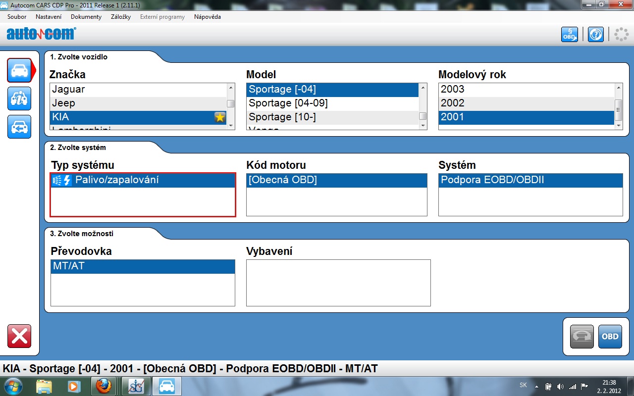

dik za info ale este predsa co si mam predstavit u toho ze podporuje OBD standard lebo to je u viacerych aut na vyber v autocome,Znamena to ze sa to moze spojit alebo nemusi alebo co?nacital s tym uz niekto auto cez ten OBD standard,lebo mam robit naftovu kiu a tu je len toto tak neviem ci sa mam do toho pustat

azijci len obd,renaulty chodia cianie dtc,mazanie,vstreky to nedokaze nakodovat len vycitat cisla,live data ,sem tam actuatory tot vsjo

Hyundai a kia umí TS pro od firmy devcom

ono zalezi na akej urovni ich dokaze spravit ten devcom

stefi76 napsal: ono zalezi na akej urovni ich dokaze spravit ten devcom
celkom fajn, dialkove nakoduje ...dtc ,parametre ale napriklad regeneraciu DPF u sportage 2005 nespusti ..
